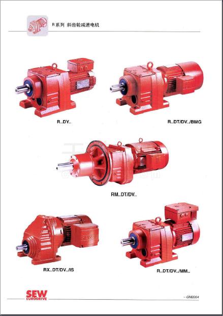

SEW减速器有如下特点:8 ]" a) g/ F% l- F9 {
SEW可提供带输入轴不装电动机的减速器,或提供安装用的输入端敞开的减速器。全套SEW-EURODRIVE模块组合体系为您提供最佳选择。能耗低,性能优越,减速器效率达96%。振动小,噪音低。带筋的高钢性铸铁箱体;斜齿轮采用锻钢材料,表面经过渗碳硬化处理;经过精密加工,确保轴平行度和定位的精度,这一切构成了齿轮传动的完美组合。SEW斜齿轮--锥齿轮减速器由三级斜齿轮组成,依次为输入端的斜齿轮,锥齿轮级和输出端的斜齿轮级。总共有12种规格的斜齿轮锥齿轮轴减速电机,转矩范围由200到50000Nm。电动机最大的输出功率200KW。传动比分级精细,范围从ⅰ=5.36到ⅰ=32625(带附加斜齿轮输入级的多级减速器,输出速度特别低)。SEW底脚安装斜齿轮--锥齿轮减速器有两个机加工的底脚安装平面,有B5法兰或B14法兰可供选择,后者只与空心轴连接。 底角安装结构和B5法兰安装结构用于空心轴和实心轴。空心轴的标准结构是用平键、DIN5480花键或收缩盘连接。& p, t4 j7 t" h
  SEW同型号各大系列齿轮减速机 / C# w) h# f; w6 |" X: k
  K系列螺旋伞齿轮减速机:K/KA/KAF/KF:K37/k47/k57/k67/k77/k87/k97/k107/k127/k157/k167/k187 ( |2 ]- \8 z: [, ]2 |( P' j
  F系列斜齿圆柱齿轮减速机:F/FA/FAF/FF:F37/F47/F57/F67/F77/F87/F97/F107/F127/F157 ,
* a" W, o, L! z& p/ H  R系列斜齿轮减速机:R/RF:R37/R47/R57/R67/R77/R87/R97/R107/R137/R147/R167 , $ Q* K0 s  o- Q8 `* U& w, R
  S系列斜齿轮蜗轮减速机:S/SA/SAF/SF: S37/S47/S57/S67/S77/S87/S97 " a7 v  q( ~8 x
  NMRV系列铝合金蜗轮蜗杆减速机:V25/RV30/RV40/RV50/RV63/RV75/RV90/RV110/RV130/RV150
