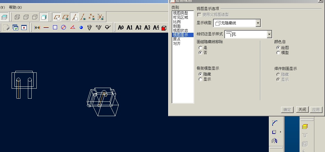

我问下 做工程图的时候的的显示类型选了无隐藏线,为什么还是线框形式?

楼主什么意思,想要什么效果呢。是不是应该在此处处理呢:

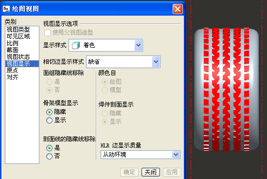

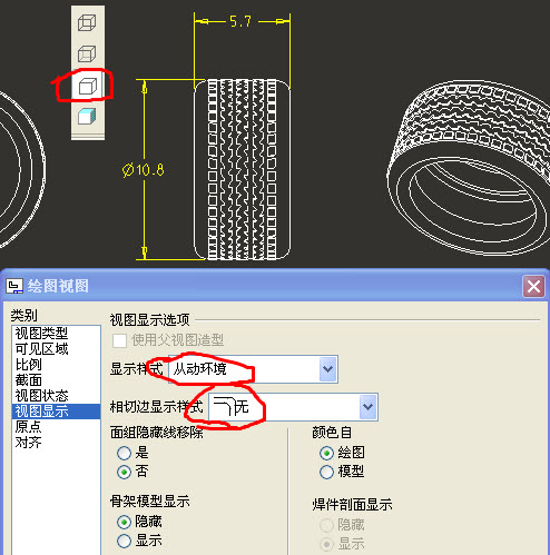

发表于 2009-7-15 16:21:36 | 显示全部楼层 来自: 中国广东广州
显示样式设置为“从动环境”
/ Q/ P2 X- B9 `, C0 s并设置相切边不显示
发表于 2009-7-15 16:23:26 | 显示全部楼层 来自: 中国江苏无锡
视图的显示模式是单独的,你的一般视图的显示模式改过了吗?

5#再看看这~~~

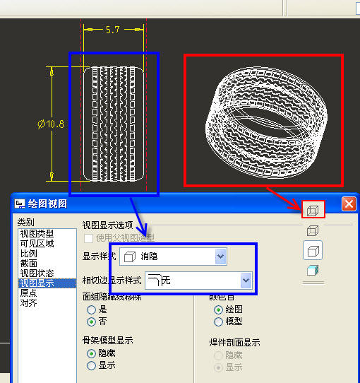

发表于 2009-7-15 17:36:05 | 显示全部楼层 来自: 中国广东广州
是不是出现了有隐藏线的情况啊?
) z9 z$ x* n. O' @- X其实直接设置这里就可以了,对于不想显示相切边的话,把相切边显示样式改为“无”就可以啦! ^+ U2 C; J% x' F4 ~' Y
6 d/ j1 e* U' l7 v/ O
其他地方不用修改!
! u6 `0 ~, c; g! K$ y7 T3 B) T4 u
% W' D" {* T, |) ^另外如果想某一试图显示为实体的话,直接鼠标双击视图,把显示样式改为实体模式即可!
  D3 L, ], z/ q2 V8 T$ [1 L# T
$ q7 n  \9 ]5 U1 ^0 _, _[ 本帖最后由 wz_111 于 2009-7-15 17:41 编辑 ]

发表于 2009-7-15 17:42:52 | 显示全部楼层 来自: 澳大利亚
楼主,我觉得你的显示模式只设置了一个视图,而其他的视图还是hidden模式。

 楼主| 发表于 2009-7-17 12:23:34 | 显示全部楼层 来自: 中国北京
你们都没有理解我的意思 我那里是无隐藏线了可还是线框线的
 楼主| 发表于 2009-7-17 12:24:31 | 显示全部楼层 来自: 中国北京
我的理解是在配置文件里调试下 可我还没有找到在哪里调呢 哎
