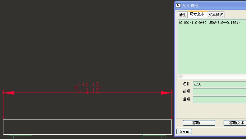

我用的proe3.0
  J; T  R2 `: K7 Y# q  @# q1 y图中所示尺寸C是我自己改的,原来是数字,但是改后属性里面的公差就显示不出来,只好在尺寸文本里改。
. ^, I' g. n' C& o8 x4 S! p% C
1 N9 R# z; T2 T8 T, `$ f问题是我想改成+-对称的,不知道怎样改,希望高手帮忙~~~~~
9 j! K% q9 R! k# N5 A. L) L# @/ A. i& m

 楼主| 发表于 2009-7-15 10:37:34 | 显示全部楼层 来自: 中国广东深圳
忘加图片,晕。。
发表于 2009-7-15 11:15:00 | 显示全部楼层 来自: 中国江苏无锡
在属性栏里面,第1行公差模式,选择加减对称,然后下面输入值就好了
0 N! M8 i) Z: y- f前面理解错了…………不是符号里面有加减的那个符号吗?后缀里面添上就好了啊$ B2 }5 a1 O$ M  u

 楼主| 发表于 2009-7-15 11:24:56 | 显示全部楼层 来自: 中国广东深圳
晕~~~( Q( z3 N$ K. D4 q
忘了还有文本符号 ,多谢了
发表于 2009-7-15 12:38:48 | 显示全部楼层 来自: 中国北京
在修改尺寸属性时,原来是:@d,删除:d,改为:o(这里是英文字母)——加入你要的内容即可;但是我劝你少用此招,因为以后时间长了,你也不忘了那个是真尺寸了。
