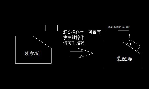

大家好:1 R1 E8 e9 Y  F: ~
最近遇到个难的~~!请大指教:
3 l' R/ `9 R9 P% j/ Q* L请看图:

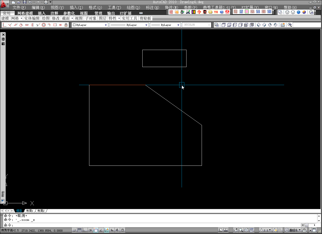

用对齐命令AL,先选择中点,再选择同一边上的其它两点" {6 V& r1 ~1 O( x
20090715092715078.jpg / F% N7 A5 J, n! D5 \

发表于 2009-7-15 09:35:49 | 显示全部楼层 来自: 中国广东中山
我想用旋转应该可以解决

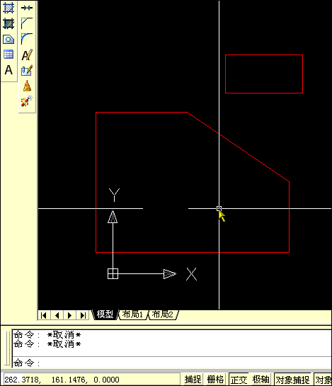

发表于 2009-7-15 10:35:25 | 显示全部楼层 来自: 中国安徽滁州
开启对象捕捉和对象追踪,选择矩形底边的中点移动矩形,使之中点与斜边的中点相重合后,使用旋转功能将底边与斜边相重合即可。

发表于 2009-7-15 10:48:05 | 显示全部楼层 来自: 中国江苏无锡
使用命令ALING可以快速达到楼主的目的,操作步骤如下:
  ^, T. r! g1 R% `4 r9 J* t命令: ALIGN5 C* s9 F1 n' B7 j$ v' z
选择对象: (选择矩形)
/ g/ Q+ _; @' l( b" s1 B指定第一个源点:(通过捕捉选择矩形下边中点)! u! Z/ I% ]! @6 N9 M2 E
指定第一个目标点:(通过捕捉选择斜边中点)
- F7 T# x! P! d, ?" F5 {: z指定第二个源点:(通过捕捉选择矩形下边左端点或右端点)
. k. r8 f$ v% k: g$ b! v指定第二个目标点:(通过捕捉选择斜边左端点或右端点)
7 ]6 ]* }6 d% H- i2 p# L指定第三个源点或 <继续>:(直接回车)0 U6 ]5 [( _* g8 z9 Y  B& U
是否基于对齐点缩放对象?[是(Y)/否(N)] <否>:(输入N不进行缩放)1 ]8 f4 C* f0 v) Y5 y. i

发表于 2009-7-15 13:41:45 | 显示全部楼层 来自: 中国江苏南通
使用命令ALING是最方便的一种方法。
