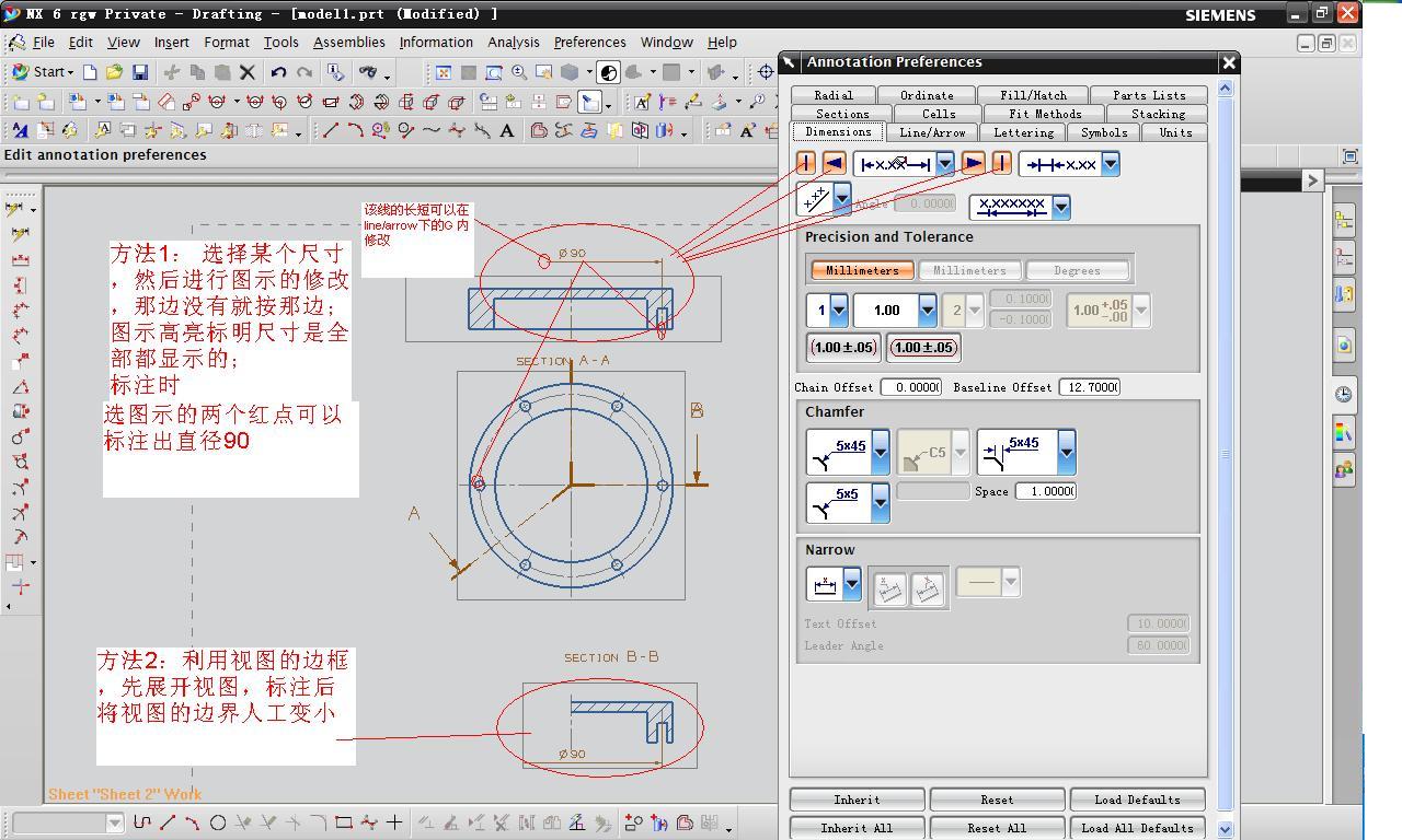

发表于 2009-7-14 20:50:44 | 显示全部楼层 |阅读模式 来自: 中国广东广州
请看附件图纸!

发表于 2009-7-14 21:46:35 | 显示全部楼层 来自: 中国上海
见图,两种比较笨的方法; 我不是常用这种标注, 所以期待高手有好的方法

发表于 2009-7-14 22:39:55 | 显示全部楼层 来自: 中国浙江台州
选基线这个图标,选择中心线确定,再选轮廓线。再样式里改为半标就可以了

 楼主| 发表于 2009-7-15 09:57:01 | 显示全部楼层 来自: 中国广东广州
谢谢,已解决
