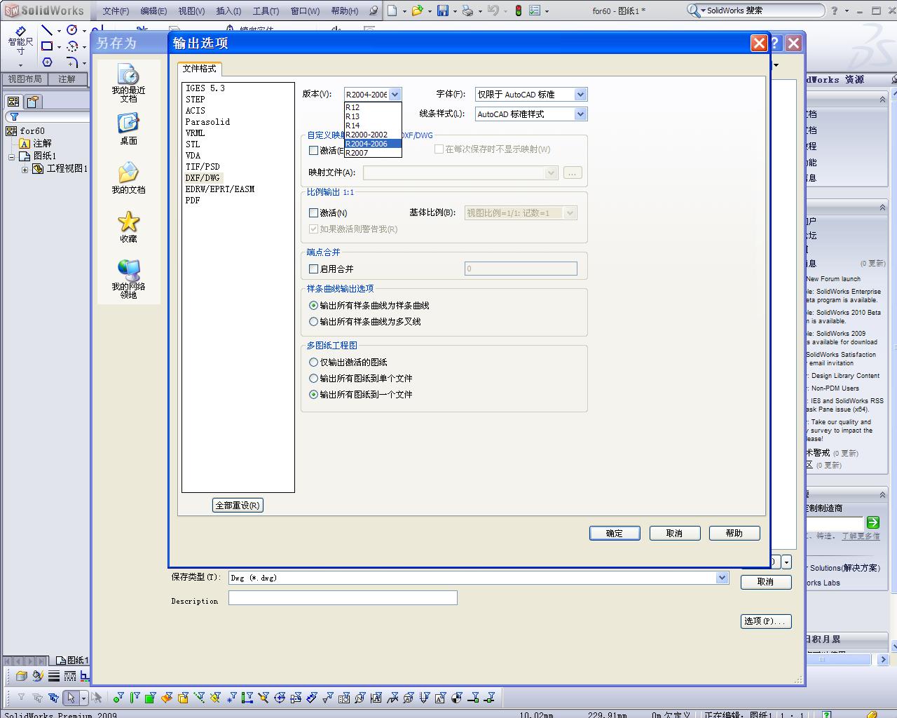

 楼主| 发表于 2009-7-14 15:17:33 | 显示全部楼层 来自: 中国上海
请问,在哪里可以确定转换后的DWG版本?
发表于 2009-7-15 19:31:56 | 显示全部楼层 来自: 中国北京
原帖由 ananjuan 于 2009-7-14 15:17 发表 http://www.3dportal.cn/discuz/images/common/back.gif$ ]- m- ]/ ^% ?0 d4 k
8 r& ?. }: N7 Y. L: v# x1 s. ]
+ h- u3 ?, A9 s另存为 dwg 点右下角 选项,然后弹出窗口里面。版本。见图。
