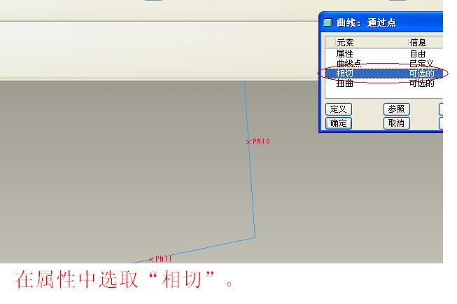

我想通过画一条三维曲线,然后扫描实体
* r$ Z+ Y  K* B; u想了创建三维曲线的办法! ^: ~$ E0 u2 V2 s0 B
编辑记事本ibl文档,但是出来的曲线弧度太大/ d2 h5 x+ R* ?3 x9 \
如图* K" t0 V9 l& |+ I9 ~4 X
这个弧度如何修改

曲线弧度太大的话,应该调整IBL文件中点的坐标值。
7 k$ T" y9 `5 q. X因为你的曲线是由你的IBL内的名点组成的,改变点的位置就可以修改曲线形状。

1 W3 W. b9 @5 G  s5 }. ^# H/ Z8 \/ k( y这种情况最好是先将曲线倒角,然后再扫描。先扫描后倒角效果不会理想。; j/ `  z; O+ T
将曲线倒角如下图所示,( t/ n0 }& Z  A+ a/ H1 y
由于你的曲线是空间曲线,所以最好使用建曲线的方法倒圆角。
参与人数 1三维币 +6 收起 理由

0 m+ \7 r- b9 @' X是的,可能要增加样点的数目,这样出来的曲线会更精确,取点多稍微麻烦点3 _6 n( a+ {! C
我试试

曲线先倒圆角再扫描
' m6 o. Z6 K& T' k, ]) x您说的建圆角曲线的方法不错,学习了7 T' o! D+ u0 F; q% B
3 P- u) ?1 X4 A3 v" p' s0 d
谢谢您的指教
