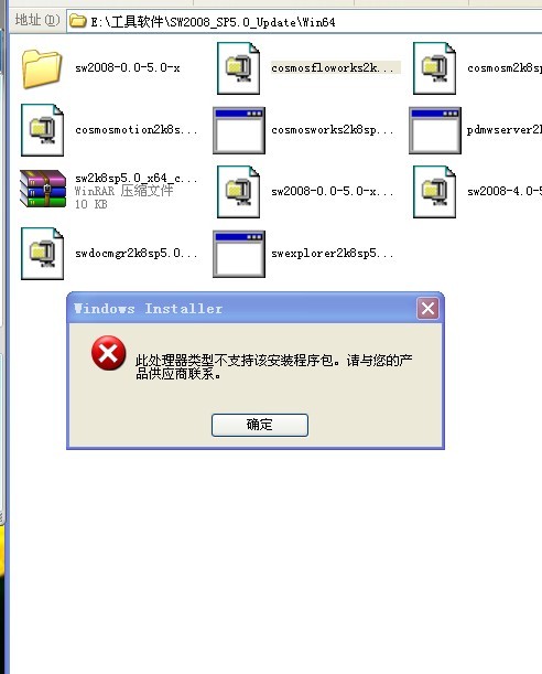

sw2008 sp0升级到sp5.0的问题如图:
3 W1 ~' K! P7 E, d' A# N+ @7 j请问高手是什么原因?5 C* C( J; l4 B% d2 r

发表于 2009-7-14 11:26:12 | 显示全部楼层 来自: 中国山东青岛
你的SolidWorks是32位的!而你的升级程序是64位的!当然安装不上

o哦,O(∩_∩)O谢谢,我再试试32位的
 楼主| 发表于 2009-7-14 16:18:41 | 显示全部楼层 来自: 中国山东临沂
安装成功,O(∩_∩)O谢谢各位了! :handshake :loveliness:
