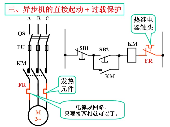

这是某位教授的讲稿,热继电器只接两相,$ K, z( f5 J1 K8 d9 t) i
不知是否合适,你们是这样接的吗?4 p+ \. ]; d8 G, N4 V  F

接两相就是这种接法
发表于 2009-7-14 17:00:18 | 显示全部楼层 来自: 中国广东深圳
电机的热偶保护(机热继电器)一般都接三相,但也有接两相的如你的附图。

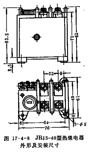

早期的热继电器就是两相的,一样可以起到保护作用,没错的。比如JR15-40型,见下图:

因为电流成回路,所以只接两相就可以,楼主的图上很清楚呀。5 `4 P/ U/ `  A
$ H. H) ?% G% \' c9 Q
接三相时,即使电机缺相运行,也有两相在起作用,应该是三相比两相的可靠。

若是两相的你只能接两相。
8 [" w4 ~0 T" L- l9 }若是三相的你也不差一相。$ v* J7 `* n4 e4 o3 E; ]
只要产品合格,设置正确都可起作用。

三相的要接三相,接两相等于缺相,不能运行。

在三相电路中使用的热继电器中的热元件,通过检测三相电路中的电流,来模拟电机的发热。显而易见,只检测其中的两相电流,一般就足以反映三相电流的变化,能够满足对负载的热保护功能。早期的热继电器多为这种两相的型式。但这样仅接两相的热继电器有一个明显的缺点:不具备对三相电路的缺相保护。所以现在的热继电器多为三相型式,并且带有相对可靠的缺相保护功能。

这种接法是决对可以的,因为三相异步电动机工作时三相电流是平衡的.
发表于 2009-8-4 14:30:06 | 显示全部楼层 来自: 中国浙江杭州
这种接法是正确的,如要用于断相保护,则必须要接成三相的!

沒問題,很正常的接法,如果要同時作缺相保護才接三相

热继电器的热元件有三相的和二相的之分,一般情况下小电流的都是三相的接线,但大电流就有的使用的二相的。从保护电动机的角度来看,3KW以下的电动机基本上都是星形接法,3KW以上的电动机都是三角形的接法,二相的热继电器对于电动机的断相无法进行保护,所以,对于三角形接法的电动机最好使用带断相保护的三相热继电器。
发表于 2009-11-26 08:17:57 | 显示全部楼层 来自: 中国山东潍坊
完全正确,了解一下热过载吧,缺相也在测量之内,假设中间缺相,另外两相电流增大,衔片也会动作,和三相同样的道理,没错误
