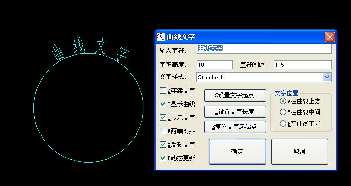

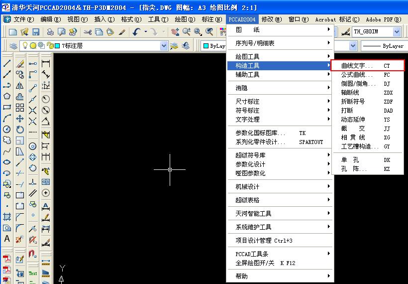

发表于 2009-7-13 13:26:33 | 显示全部楼层 来自: 中国上海
天河PCCAD里的构造工具→曲线文字也可以做到。
wang2003 + 3 应助

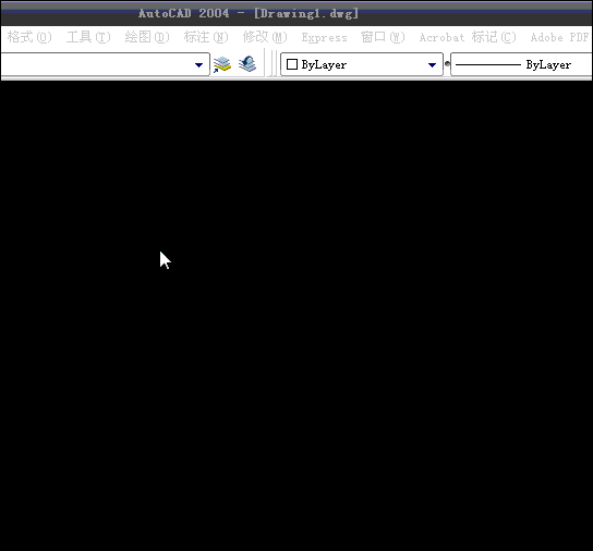

发表于 2011-1-25 20:16:04 | 显示全部楼层 来自: 中国上海
express工具里面有
发表于 2011-1-30 15:35:37 | 显示全部楼层 来自: 中国湖北宜昌
恩,我也看到Express Tool里有了,我装的是原版的没有汉化的
