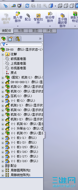

请各位看看是不是装配出了问题,每次开机就这样。压机和板的前面有个像羽毛的蓝色的标记

没有问题,那是表示该零件目前为“轻化”状态。
发表于 2009-7-13 11:56:33 | 显示全部楼层 来自: 新加坡
要想不轻化,可以在系统设置中重新设定。
发表于 2009-7-13 11:58:49 | 显示全部楼层 来自: 中国陕西西安
轻化后文件所占的系统资源就减小了

谢谢,怪不得有羽毛的样子轻化啊!
