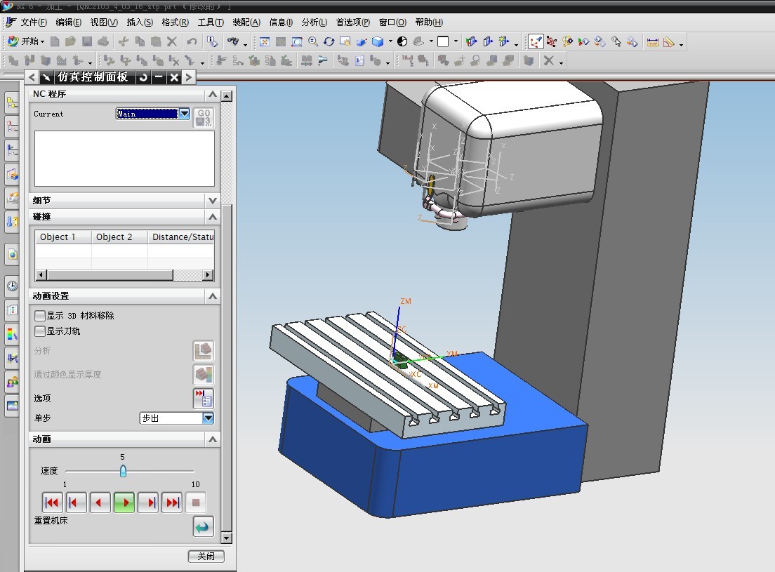

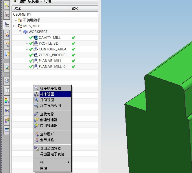

ug加工模拟仿真后我不知道怎样退出来,请大家指点一下
发表于 2009-7-13 23:54:03 | 显示全部楼层 来自: 中国四川成都
图示界面你就已经退出加工仿真了啊

怎样退出这个界面

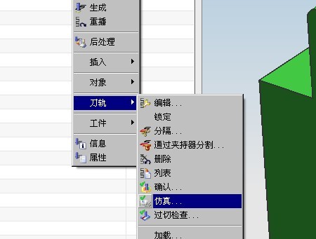

有个问题你需要明白一下2 F/ o1 Q" o: e& V
: k* \1 \( l3 k. {
1.机床需在 机床试图 下才能调入机床
6 d- X! n1 P) p& c' y0 y2.机床调入之后,需进行 : 刀轨 --- 仿真$ Z9 J& i( W' h& Y1 [& V
3.完成刀轨仿真后,在仿真模块下选择    关闭close   就可以了
1 F" k6 f% m# ]8 `
6 f" R! D: H# O) q# U; E* B3 |+ \5 {  J6 H6 i  e2 ?
你现在可能是调入了机床没有进行导轨仿真,只是数模加载了机床而已,如想退出,只显示工件,建议你删除你的机床配置
otnt + 5 应助

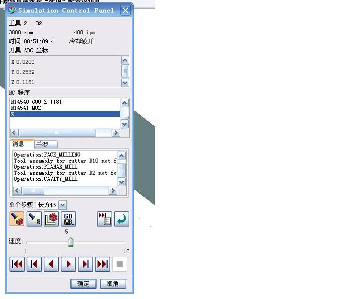

我用的是4.0怎么就找不到“关闭”这一项 是不是我的操作还有那一点不对?

回复 6# shang2008 的帖子

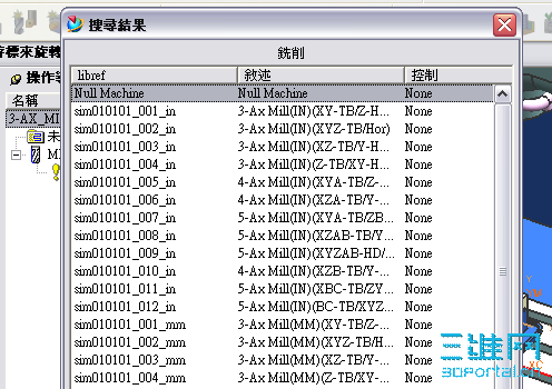

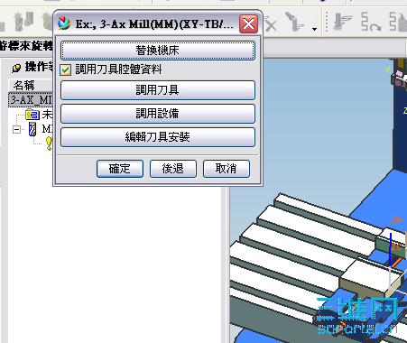

完全没用过.研究了一下.还真不知怎弄 * r4 ]+ J2 w2 G/ Q
我是从机床视窗调出仿真用机台.等仿真模拟完.真的不知怎退回没机台的介面$ ^& }' k3 s6 F
搞很久.最后再从调出机台参数那里.把机台给取消掉才退回去的
% A5 C( [) R" o不过要再仿真时还要再调一次) H# S; P- C" c( G! P
不知正确的流程是不是这样.我感觉应该不是 ....没用过:L

4.0有这个功能吗?
发表于 2009-7-25 23:23:29 | 显示全部楼层 来自: 中国台湾
回复 8# chenlichun47 的帖子
4.0有的.我贴图是4.0的
