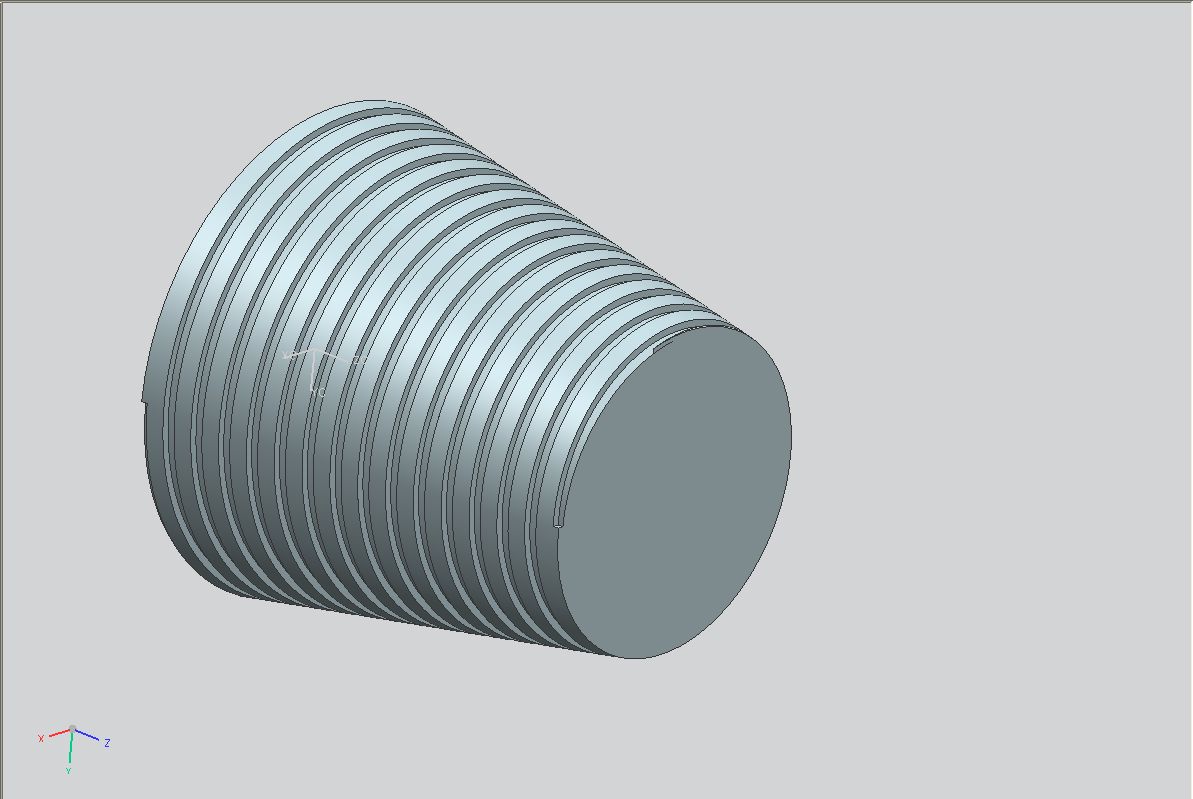

如图所示变径螺纹,要求用四轴加工方法铣加工完成!
variable_dia_screw.rar
352.88 KB, 下载次数: 29

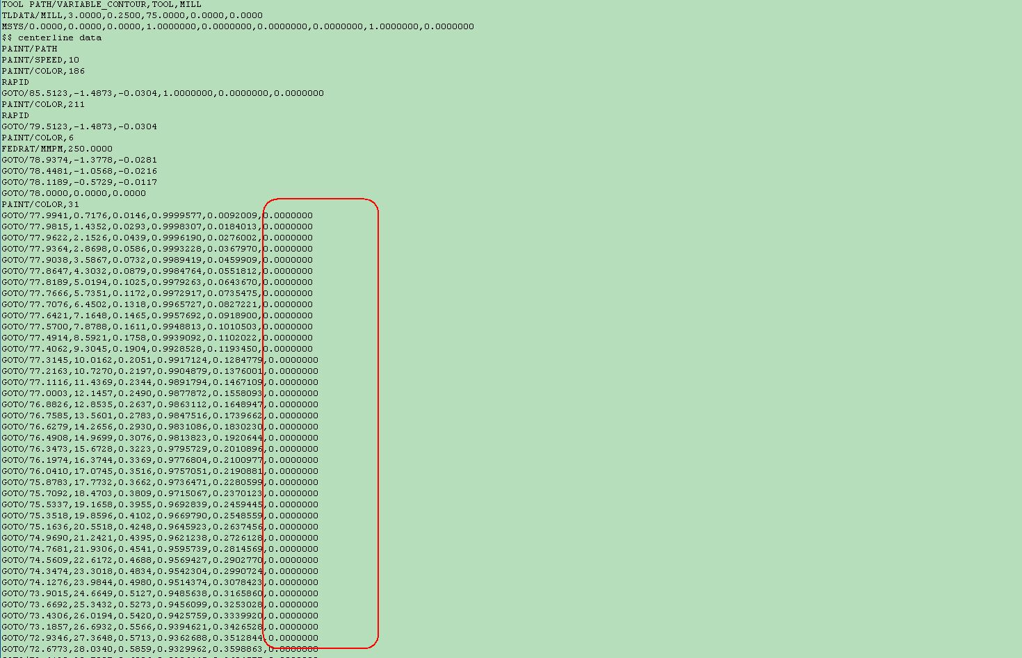

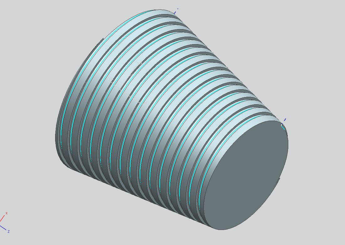

放出刀轨,这个是最简单的办法的一种!
711.62 KB, 下载次数: 18
