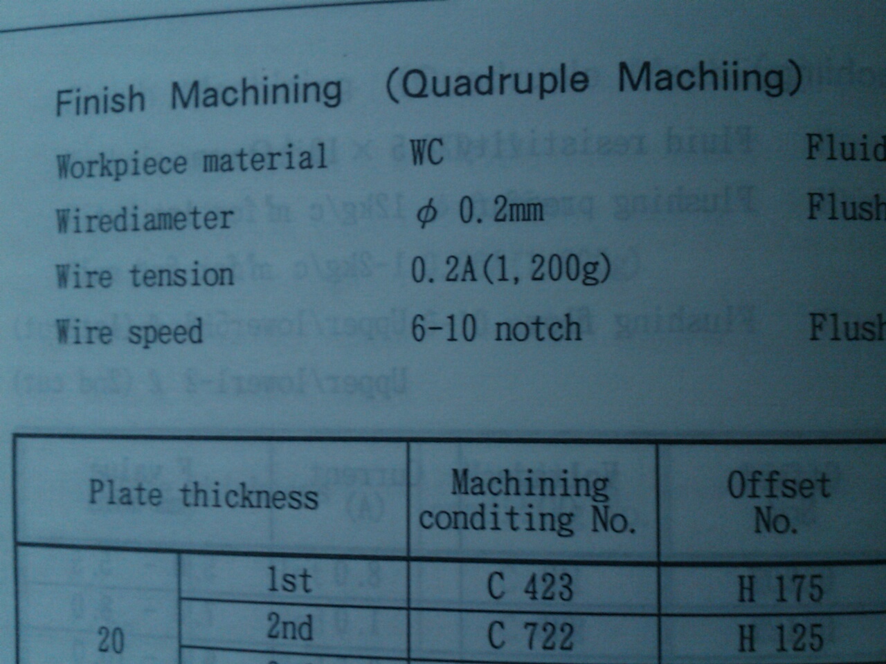

发表于 2009-10-21 20:45:06 | 显示全部楼层 来自: 中国广东广州
看见没有,是g

发表于 2010-1-9 20:57:50 | 显示全部楼层 来自: 中国广东深圳
是g,张力120就是1200g
