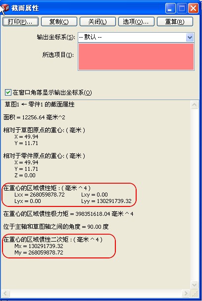

如图:用工具-->剖面属性查询截面属性,软件给出的惯性矩L与二次惯性矩M各是什么意思?哪个是我们材料力学书上的惯性矩I?看了数值,应该是M,但软件给出的名称惯性矩是L,各位谁能解释一下?

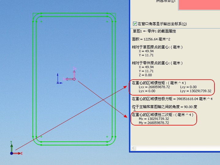

下面那个~~~~~ 再参照坐标轴确定。不过,如果形状不是太复杂的话,手工计算会更可靠一些。
 楼主| 发表于 2009-7-12 16:06:42 | 显示全部楼层 来自: 中国上海
哈哈~~明白了,L指的是系统坐标,M指的是重心坐标,我的图上两个坐标成90度,所以才出现Lxx=My
6 t; p0 F. a2 N& _惯性矩和惯性二次距根本就是同一个意思。3 M8 K0 Q" J5 B+ }" W
