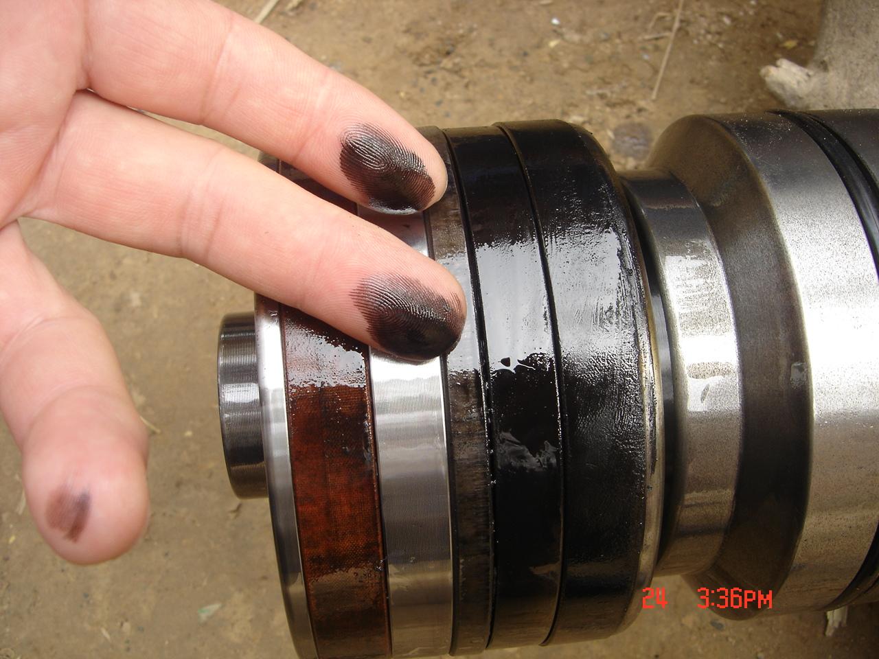

装载机液压油发黑,经查,动臂缸有杆腔发生气蚀,请大家分析产生原因

检查平衡阀
7 c7 b* f6 k3 i5 U/ G4 \1 ?: x8 l看下温度
发表于 2009-7-12 00:43:32 | 显示全部楼层 来自: 中国上海
看下温度,好像是温度高引起的
发表于 2009-7-12 01:30:10 | 显示全部楼层 来自: 中国北京
液压油发黑一般就是高温引起碳化造成的。杆腔发生气蚀是因为腔内压力低于油的饱和蒸气压,估计是长时间的动作过快引起的。
发表于 2009-7-12 06:47:18 | 显示全部楼层 来自: 中国山东烟台
液压油时间过长,长时间高温
 楼主| 发表于 2009-7-12 08:23:43 | 显示全部楼层 来自: 中国上海
才使用200小时就黑了!
发表于 2009-7-12 10:36:52 | 显示全部楼层 来自: 中国河北唐山
楼主的装载机是不是长时间工作了?
发表于 2009-7-12 10:43:20 | 显示全部楼层 来自: 中国湖北十堰
高温或者是液压油本身有质量问题
发表于 2009-7-12 11:06:45 | 显示全部楼层 来自: 中国江苏徐州
是不是超载工作,油温很高,使得活塞密封圈损坏?不知有没有这个可能。
发表于 2009-7-12 13:36:25 | 显示全部楼层 来自: 中国辽宁沈阳
液压油发黑是液压系统工作时油温过高造成的,请检查一下负载及散热情况,看看工作时的油温是多少。换耐高温的液压油也许能解决问题。
发表于 2009-7-12 23:35:54 | 显示全部楼层 来自: 中国江苏镇江
液压油发黑一般就是高温引起碳化造成的
发表于 2009-7-13 00:00:04 | 显示全部楼层 来自: 中国江苏苏州
1
是呀是遇到高温,碳化了
发表于 2009-7-13 07:10:01 | 显示全部楼层 来自: 中国浙江温州
更换高温油试试?
发表于 2009-7-13 09:58:10 | 显示全部楼层 来自: 中国天津
闻闻有糊味吗?如果没有也有可能是磨下来的金属屑
