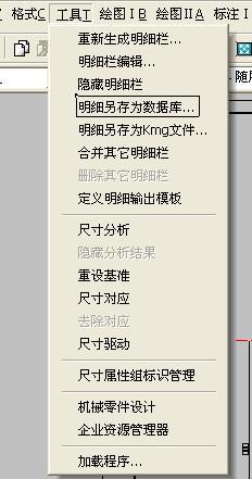

发表于 2009-7-17 20:02:02 | 显示全部楼层 来自: 中国山东潍坊
工具- 里边,: y( I0 L. k% \+ w$ ]
贴个图,你看一下。
