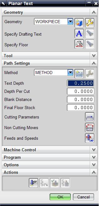

ug内可以直接雕刻字的。使用加工中的平面刻字和轮廓刻字功能即可。

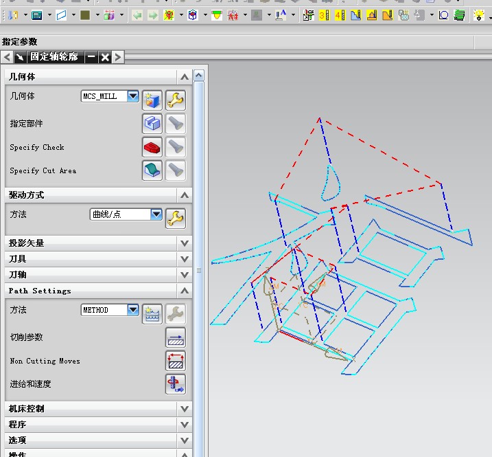

我用的的UG2.0我说的是图片上的字,谢谢
发表于 2009-7-24 15:06:20 | 显示全部楼层 来自: 中国广东韶关
兄弟。。你是要这种效果吗?用这方法可以的。。(*^__^*) 嘻嘻……看图
