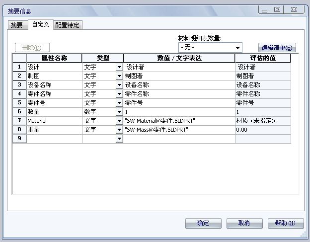

原来设置好的模板,用起来正常,但现在重量和数量还要制图人都不能正常显示了,昨天搞了一天没有搞好,请高手帮忙看看该如何解决。附图如下

数量 “类型”栏改为 “文字” 不用“数字”,重量是不是没有定义材质
 楼主| 发表于 2009-7-13 13:36:53 | 显示全部楼层 来自: 中国山东聊城
重量定义材质了,但不能显示。

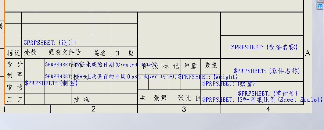

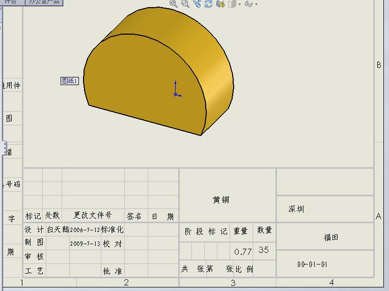

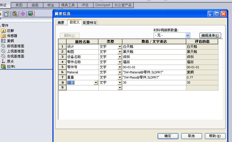

用你的零件模板随意建模一个,并在你的企标A4图纸模板中生成工程图,针对楼主的问题,找到如下三个问题:$ f/ W5 w- J6 ~& ?- g
1、重量无法链接,是因为零件属性里LZ把它的类型选为“数字”,应改为“文字”,重量即显现
4 @; P% s( t0 O2、数量无法链接,是因为LZ在工程图格式里已经做了多个“数字”链接,属于重复链接,软件运行冲突,我的做法是:进入零件属性,把“数量”改为“个数”,再在图纸格式下把“个数”链接进来,所设数量即显现,并把之前链接的所有“数量”删除7 n  S' \* W% K+ ]
3、材质没有进行链接,把“material”链接进图纸格式,所设“黄铜”材质即显现  A4 j7 J% ^& C, S4 X+ a( m
( E0 |! @- X7 R0 T
把改后的企标A4图纸模板上传给你 属性.JPG 图纸.JPG 竖向工程图模板.rar (53.55 KB, 下载次数: 20)
