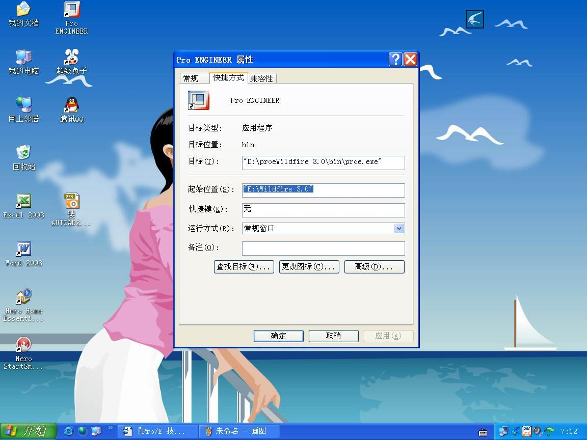

proe 4.0设置保存7 G6 v4 @2 _) R% z3 I4 c; |5 G. }0 D
proe 4.0的设置保存能否象proe 3.0一样,更改桌面快捷方式的起始位置(已设置好的配置文件)?附图3 R/ Y' q2 m4 t( O% h+ Z7 C6 }
我试过不行,或者还有其他方法。

发表于 2009-9-15 20:51:17 | 显示全部楼层 来自: 中国广东广州
把那2个双引号去掉。

发表于 2009-9-18 18:16:49 | 显示全部楼层 来自: 中国浙江宁波
可能 你那个文件夹用中文命名的吧 9 y1 O7 Z8 g% p. L9 G4 T! r
我可以呀4.0

保存时,自动退出是怎么回事?谁来帮帮我
发表于 2009-10-30 10:01:07 | 显示全部楼层 来自: 加拿大
是配置文件有问题,请你把配置文件保存后,把开始几行里面最长的那几个(我记得是2个或3个)删除,存盘,然后放到你的启动目录里面就可以了。
