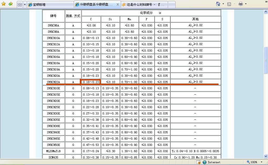

 楼主| 发表于 2009-7-11 08:44:57 | 显示全部楼层 来自: 中国上海
谢谢各位的大力帮助,我昨也对了一下,很接近宝钢的SWRCH22A 但是其含C量略高于SWRCH22A ,

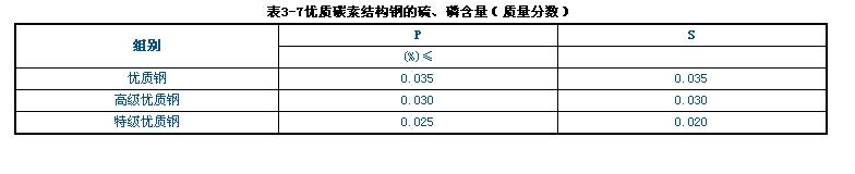

发表于 2009-7-29 11:46:31 | 显示全部楼层 来自: 中国重庆
回复 1# 9823135 的帖子
应该是25MnA,因S、P含量很低,而且焊接性能也不错
