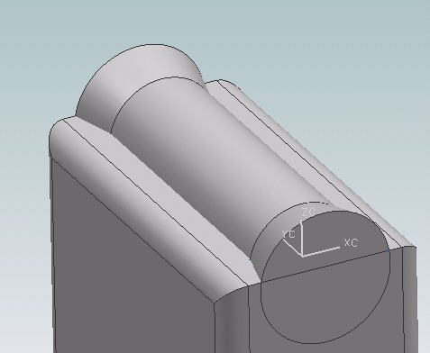

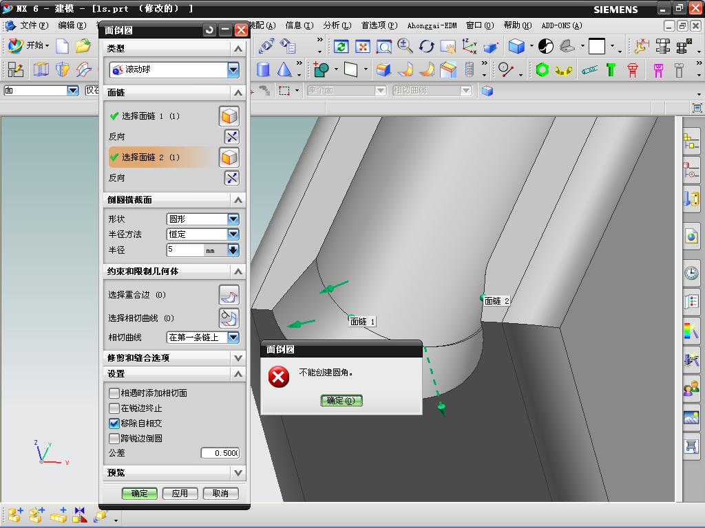

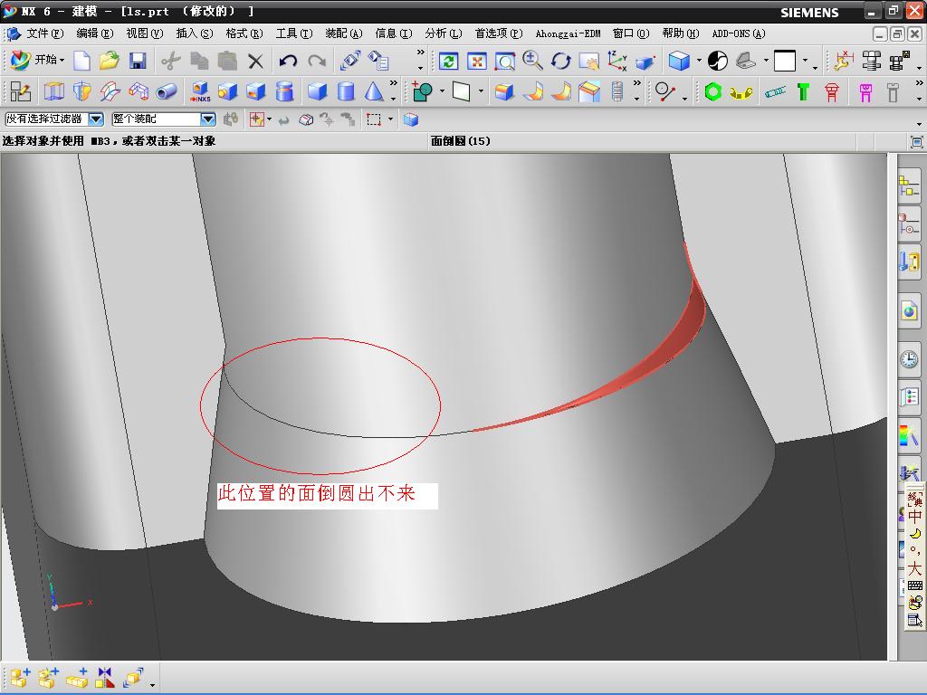

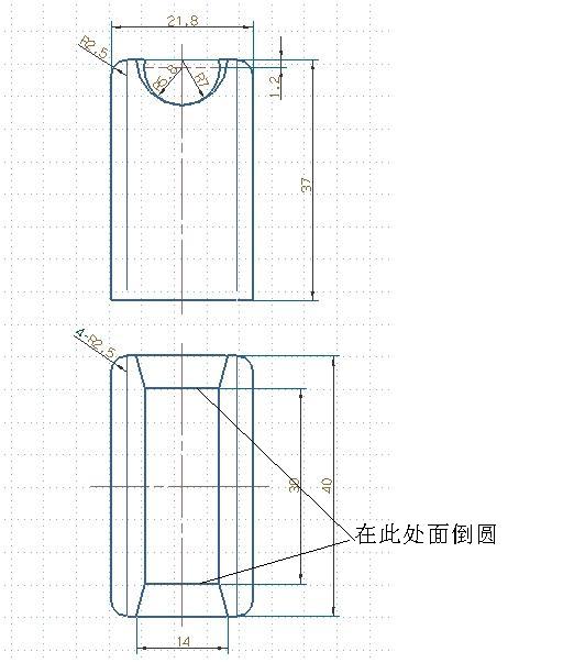

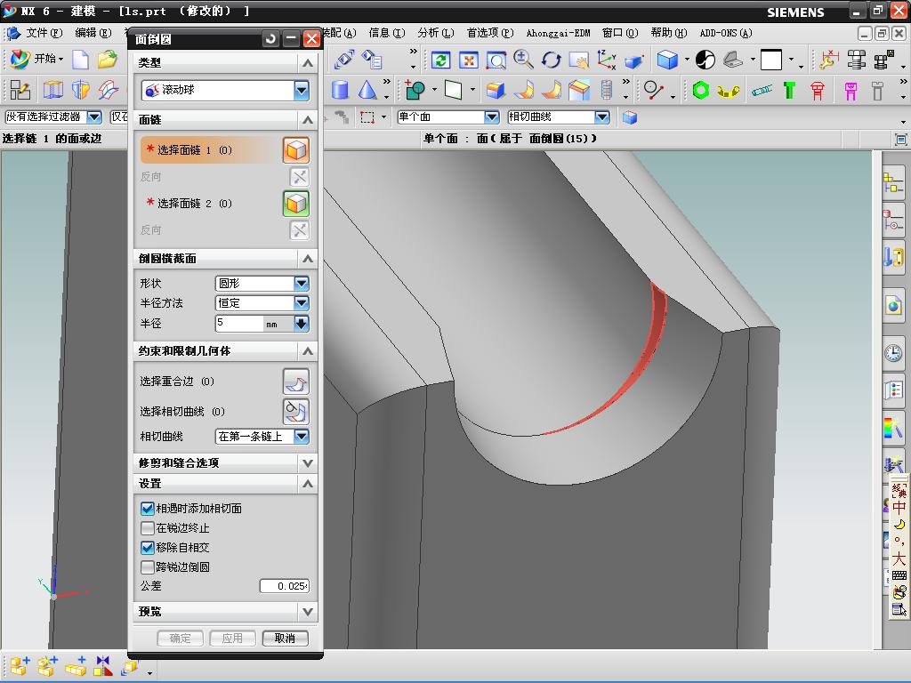

两个圆弧面相切面倒圆,只出来一半,面倒圆的位置间图片,零件见附件,大家帮看看。

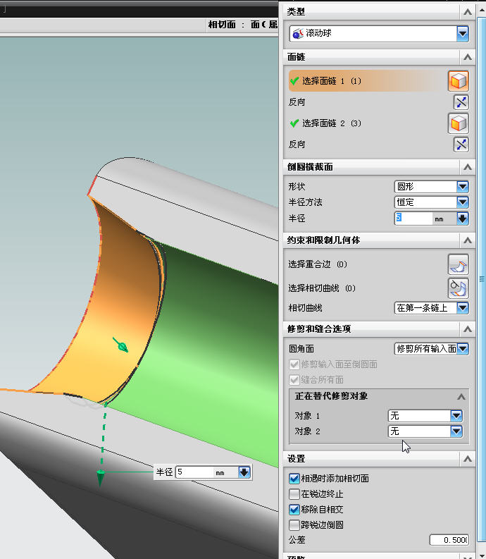

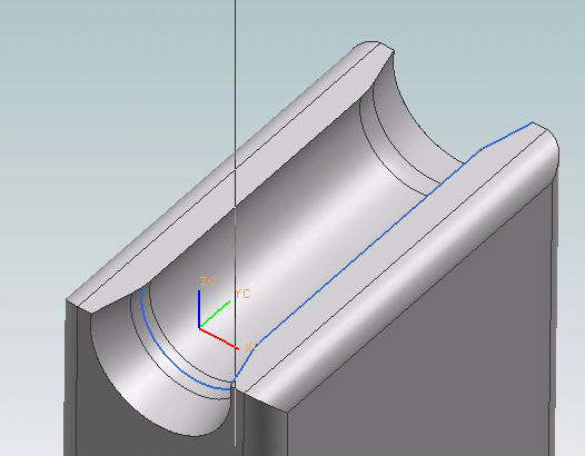

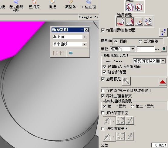

发表于 2009-7-10 15:43:00 | 显示全部楼层 来自: 中国山东济南
把公差改大一点就给你做了,我觉得应该是在相交中轴上两面相切,这个地方理论上是没法倒角的,加大公差因该是忽略这方面的计算
beyond2009 + 2 参与讨论
 楼主| 发表于 2009-7-10 16:06:03 | 显示全部楼层 来自: 中国河南洛阳
请问4楼,此过渡中间相切理论为0,你两边面倒圆是一次做成还是两次做,之前我也试图放大公差,一次只能做一边,另一边不出,两次做另一边还是不行

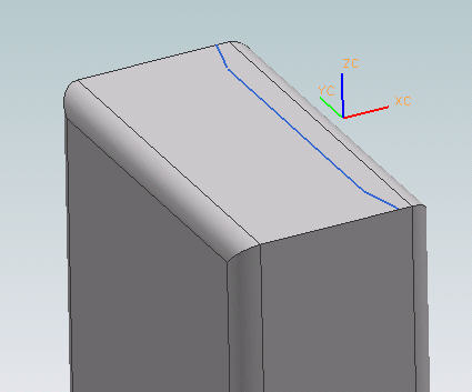

发表于 2009-7-10 16:25:22 | 显示全部楼层 来自: 中国山东济南
回复 5# hanxh03 的帖子
你的这个图档真的挺有意思,一端棱线可以放大公差做出来,另一端只能做一半,另一半可以用楞线倒角做出来

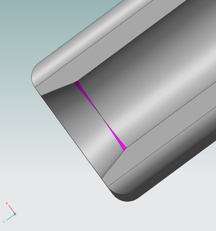

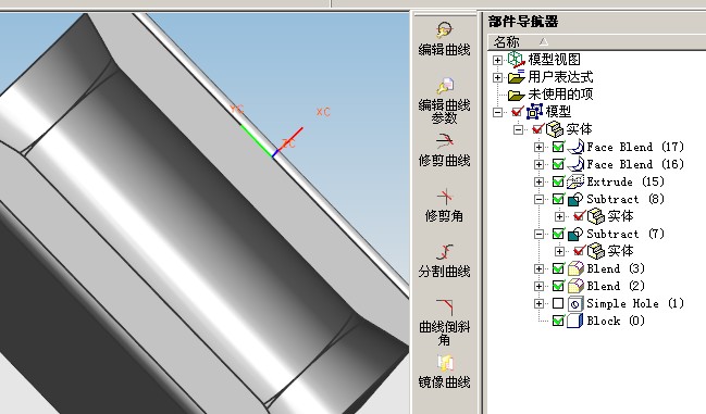

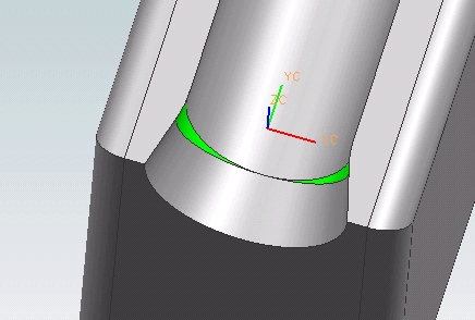

 楼主| 发表于 2009-7-10 16:38:14 | 显示全部楼层 来自: 中国河南洛阳
也奇怪,如楼上所说,一端两个倒圆做时,一半用面倒圆,一半用直接圆角就可以做,而另一端,用0.5的公差,面倒圆一下子成了,见图,我也奇怪,两端是对称求差,为何不一样呢?

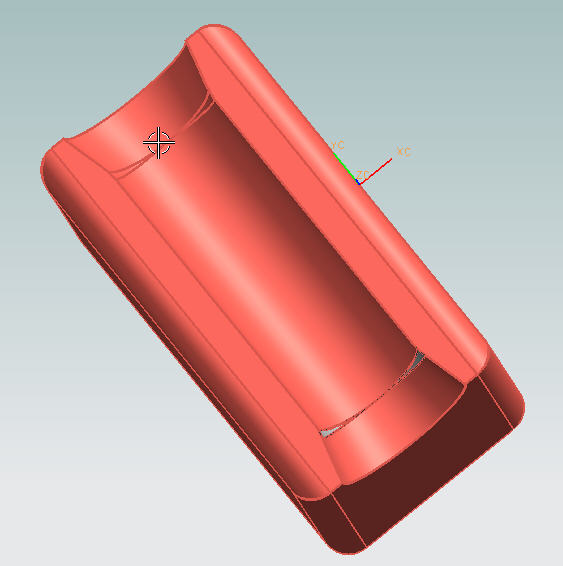

发表于 2009-7-10 17:06:58 | 显示全部楼层 来自: 中国辽宁沈阳
是这样的吗?
我啥都没改直接就导成了啊,这与运气有关吗??

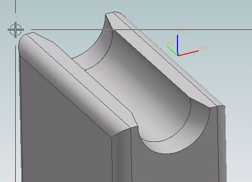

发表于 2009-7-10 17:24:16 | 显示全部楼层 来自: 中国辽宁沈阳
问题解决了!给我加分吧^_^
1.jpg 7 L! k2 E- w: e6 A
根源:hole

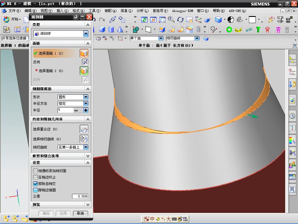

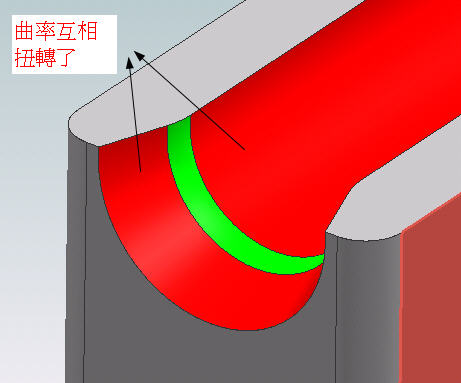

发表于 2009-7-10 18:22:44 | 显示全部楼层 来自: 中国台湾
倒不起來的看過來- A5 L- Z5 p  y! h
+ K" w8 p0 Y: S7 C6 g* P: h+ f去定樓主的倒圓角) R+ I0 Y( D5 M* x
Snap2.jpg 7 M/ W2 m  V  O
( m. @% r5 B9 b+ Y+ w9 f2 X
係出曲線,樓主的扭曲面刪掉
( }! W5 w9 L$ v. k; ~2 R' I- d( Y
Snap3.jpg $ \7 R, C* x9 ~9 G. a
# u3 |$ h3 N, w) ^
旋轉曲面
5 m( }, g4 m, |7 O, _" P, o4 s$ z' x1 W9 V
1 u) A8 r% Z& X7 L) Z, a: O: ~# U5 _  \- T% p0 a! u3 I" A
求差倒圓角,OK
, u+ A& U0 }- T) |2 S* J/ {+ Q7 @" l$ A+ d/ Y" i

发表于 2009-7-10 20:05:52 | 显示全部楼层 来自: 中国台湾
原帖由 bird9077 于 2009-7-10 19:34 发表 http://www.3dportal.cn/discuz/images/common/back.gif
  [* y9 `4 `2 G. ^好像不对.那个没同中心.用旋转重做好像不对吧
  E. Y7 l. a# g5 M3 o
, Q( l4 C+ a% |( i) i不好意思沒看清楚 6 [% }- r3 p9 T# O. w' s! a+ B
樓主的曲面曲率是紐轉了,看我做的吧
& T0 \3 w6 M" w; G 11.jpg & d% V  l3 r( i
. ?6 t! `- B6 r7 L2 V7 P: p有興趣檔案在這

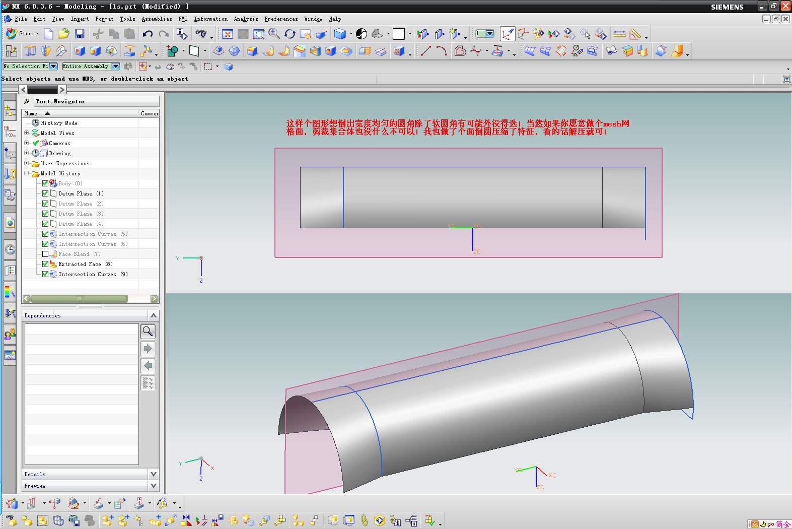

做了下回帖!楼主这个题,个人认为出的不够好!是个基本用倒圆无解的题目!除了软倒圆还可能得到宽度均匀的倒圆带外!

 楼主| 发表于 2009-7-11 07:19:03 | 显示全部楼层 来自: 中国河南洛阳
此零件并非专门出题,而是工作中遇到的,软倒圆的思路是对的,但也有技巧,不知是软件不太稳定,还是操作的问题,同样的操作有时行有时不行
