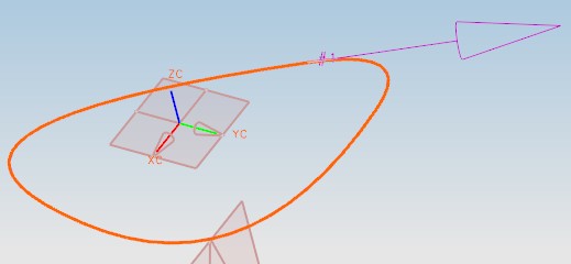

如图所示:
2 X- o& b/ N) t 1.jpg % F' A" M+ F, c
线好像有个成型方向 起点-终点
% S, H" x% T- Y8 E
: T, c  Q- y. j/ @4 n如何调转起点与终点呢?(也就是起点变终点,终点变起点)& a" Z1 `2 N% y+ h$ P2 }% D

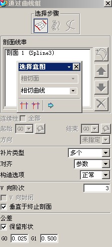

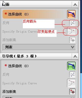

说一下是哪个命令的曲线选择,直纹面、曲线组、网格面、扫略面都有一个反向箭头有的命令支持改变起点。
astrokylin + 3 应助
 楼主| 发表于 2009-7-10 14:07:22 | 显示全部楼层 来自: 中国辽宁沈阳
是  通过曲线组
1 n+ P8 N4 T- a/ A反相箭头位置在哪里呢?
' S/ w) ]2 n7 ~7 Y( T3 `% J
9 }& Y4 `$ r' Q6 ]- N[ 本帖最后由 ugnxs 于 2009-7-10 14:09 编辑 ]
发表于 2009-7-10 14:50:03 | 显示全部楼层 来自: 中国山西忻州
NX4没有这个功能。
发表于 2009-7-10 23:36:46 | 显示全部楼层 来自: 中国山东济南
注意鼠标在选择对象时的位置即可,实在不行就把曲线打断。
发表于 2009-7-10 23:41:52 | 显示全部楼层 来自: 中国浙江宁波
打断曲线方法很实用.但是最后做出来的不一定是理想的.
( j" X- H+ b9 P  x8 F0 d, }. Q0 v! ?* c4 v" x* s' O
建议楼主选用,根据点,不要选择参数对齐
astrokylin + 3 技术讨论
发表于 2009-7-11 00:05:33 | 显示全部楼层 来自: 中国山东济南
4.0没有箭头反向的功能' n0 L0 C4 i( O. H, O* X% L# O! y. y( ?
如果错了 就重新选一下
# F7 M% V, @# H, w0 Z9 E# u, p鼠标选的位置很重要
. {/ s" J+ k+ I) K; S封闭的曲线还要求起点对齐(在同一条引导线上),这种情况可以把曲线在交点处打断
astrokylin + 3 应助
