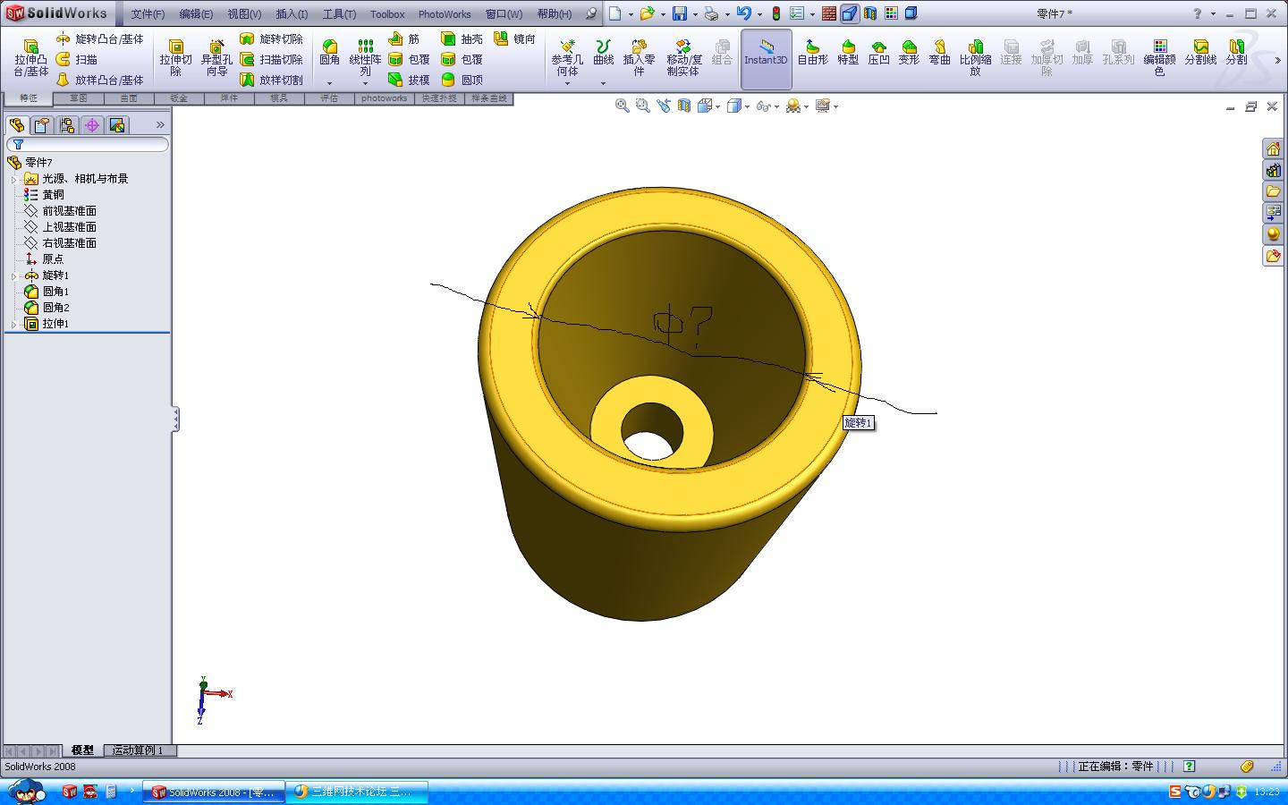

我要测量的是实物。。。不是三位图哦) e: n% a. u% T" d1 x8 t
想测量一下这个直径。。。但是不知道怎么测。。。
- m( R1 u5 ^; U! a3 }, q9 i请大家帮帮忙。。谢谢啦( _9 L& _6 S0 `9 P5 \5 }
  b8 I) r, S" J5 l# O截面是这样的
* r1 W% k' r% `: \3 K( m# |5 B% D3 u  t) g# l7 X0 n! K
大家帮忙想个好办法。。。) N8 O# [: b/ T5 |2 C/ e- A
) v* Y, g) Z, r1 {9 f

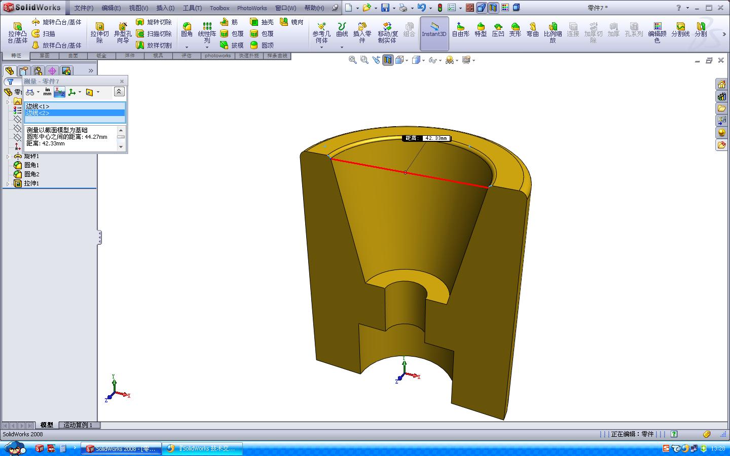

好像得用专用的测量仪器吧,见过一次,不记得叫什么名字了
发表于 2009-7-10 13:47:41 | 显示全部楼层 来自: 中国广东深圳
内锥度的大头直径,测绘的时候就用游标卡尺测量嘛。如果要求准确一些,就多测量几次,求平均值,基本就差不离了吧
发表于 2009-7-10 13:57:05 | 显示全部楼层 来自: 中国北京
这是刀具尾椎的莫氏锥孔。没有人精确测量你指的位置,一般用两个标准钢球测距顶面高来确定锥度,或是在工件下卡具之前在车床上测量。你先说说你测的位置有什么意义?另外那有个r角,没办法测的。
发表于 2009-7-10 14:05:31 | 显示全部楼层 来自: 中国上海
通常用塞规检验。

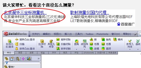

呵呵,看看1楼的广告:用3坐标测量仪,也称3D测量仪,就可以测量你的零件。
" g6 \+ [& k; C( [. K3 R当然,这东西有点贵,至少要几十万,一般厂比较少用。
发表于 2009-7-10 16:12:38 | 显示全部楼层 来自: 中国江苏南京
这两点间的距离肯定是无法测量到精确的,若实在需测量,应设法测量出角度再确定高度后计算得到尺寸

3坐标可以的,但是贵了点
