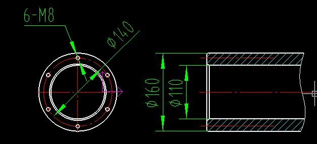

小弟最近碰见个转轴加工的难题。1 f8 ~4 ]4 ^* n8 ~& c, |
我们的3MW风电转轴是带焊接铁辐的,最大直径是φ456,长度是3402mm,一端是顶尖孔,另一端是800长的φ110的深孔。
2 E- o+ o! a1 Hφ110深孔一端需要钻6个M8的丝孔。现在工序安排在精车之后,磨削之前在摇臂钻床钻孔铰丝,原因是怕磨削之后钻孔,吊转过程会伤到轴的磨削表面。
, r9 E, T: Z: v' p# Q* @' G# d& M( Y; h" @0 Z
现在的问题是,在车削时φ110深孔端需要配一个带顶尖孔的堵头,因为磨削的时候,磨床死顶尖直接顶在φ110深孔上,轴转不动,磨床功率问题。所以这个堵头在车削到磨削的过程中是不允许被拆卸的,这样磨削前钻孔就有问题了,堵头不拿,就无法钻孔。我们也考虑过把堵头外圆车小一点,把钻孔位置让出来。后来经过看图纸尺寸,感觉这种方法也不行。

这个很简单:一是110内孔加工完后就钻孔加工六个M8螺孔。二是堵头外圆略大点能盖住六螺孔、或在六螺孔中拧紧六个螺栓防加工时杂物进入。
发表于 2009-7-10 06:12:36 | 显示全部楼层 来自: 中国上海
在堵头上对应于6-M8的位置钻6个光孔不就行了。

做一个可磨端面的直径90--110--50长820的顶杆式堵头

做一个可磨端面的直径90--110--50长820的顶杆式堵头------详细说明
做一个可磨端面的直径90--110--50长820的顶杆式堵头就是堵头外端直径为90毫米,小于端面加工尺寸可以磨端面和加工端面螺孔,但因堵头无轴向定位台阶,故在直径110毫米深800毫米的孔中用直径50毫米的长竿以孔底定位,

加工这根轴最好不要用死顶尖) Z- \! ~* P3 ?6 s& k
1.加工效率低
) \% z, }9 L& D5 D# B0 D' }. X2.对中心孔加工精度要求高
% Q0 O3 }, F# X' {$ W3.加工质量中的形状精度不能保证,极易出现废品5 s; F4 f* n" R. N9 }  g* M3 e4 v- K
用高精度回转顶件(洛阳活顶尖机械有限公司1.5万一对,可跟具要求定做,6吨)2 P% P" Q) r( d- Q1 A
六个孔应该安排在精车之后,但要对φ160外圆要求在10 mm内有一个工艺尺寸,公差在0.03mm ,图上应该有一个位置度要求,这样用一个小的钻模工装就搞定,效率高,质量可以保证。最后磨加工!我加工过850kw 2MW,3MW 希望对你有用。

哈哈哈,看到你的留言了,我已经定工艺了,和你说的方法是一样一样的。怎么你们公司也是风电公司?
