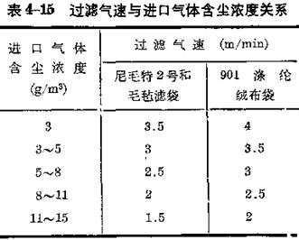

如何确定除尘器的过滤风速?
发表于 2009-7-10 11:46:11 | 显示全部楼层 来自: 中国山西太原
除尘器种类很多,原理结构不同采用的过滤风速也不一样。" I$ K8 O8 L3 S& Z
1  旋风分离器,靠气流旋转的离心力将尘粒分离出来,气流速度为12—25 m/s。
$ F+ e. B$ V5 G+ Q9 y! n3 a2  冲击式水浴除尘器,气流速度为≤12m/s。速度再大,分离效果不好。
0 c/ C( r4 K, C% h( ?0 C! a3  电除尘器,气流速度为2—5 m/s。1 Y" u8 i- E1 f+ _# ^
4  袋式除尘器,气流速度为2—5 m/min。根据尘粒大小不同而异,见下表。
5 b, U0 n2 O7 E* X7 h/ N- [6 e1 {. Y( H4 z* J! D. p& r- s* j! s3 n+ f- \
[ 本帖最后由 gaoyns 于 2009-7-10 14:51 编辑 ]
