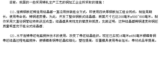

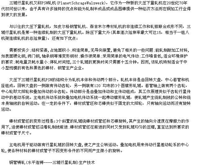

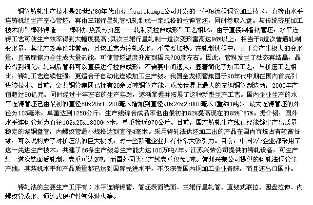

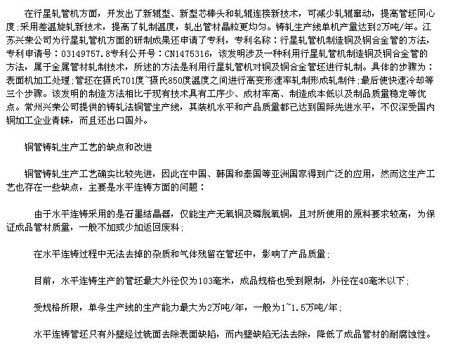

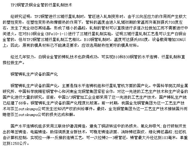

http://file:///C:/Program%20Files/TENCENT/QQ/Users/757142044/Image/NXX`7B03)%PPPZ0VBN36%A8.jpg       http://file:///C:/Program%20Files/TENCENT/QQ/Users/757142044/Image/H4}0TG0]}6`)ZSBSKPW(@ZD.jpg
 楼主| 发表于 2009-7-9 15:31:25 | 显示全部楼层 来自: 中国河南焦作
