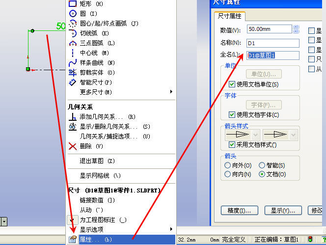

怎么重新命名尺寸?我右键点击尺寸后,找不到传说的中的“属性”。

右键尺寸--属性--全名

点一下尺寸,左面框里就有了。
