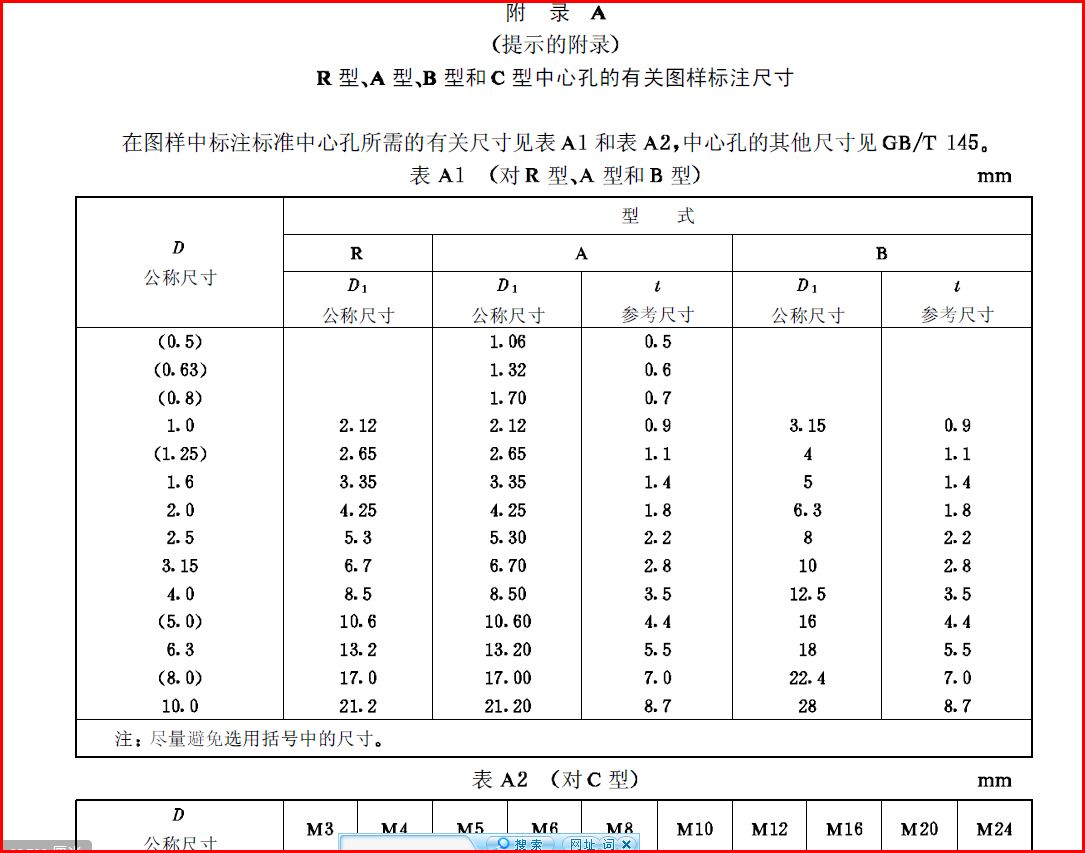

设计轴类零件离不开中心孔,贴个中心孔的GB,查起来方便点,免得朋友们到处找。要是有人已将其作成SW异型孔就太方便了,谈谈平时大家画中心孔都是咋画的,是直接在工程图上简化标注吗?

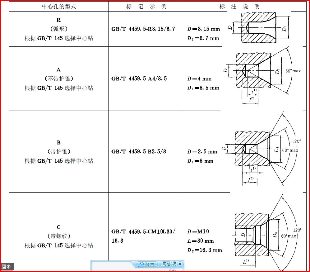

发表于 2009-7-22 14:16:15 | 显示全部楼层 来自: 中国上海
木木做得不错,但是A、B、R型的深度有标准规定,不应该再要另行定义。C型因标准中没有规定螺纹和钻孔深度,不同用户对深度也可能有不同的要求,故可以另行定义深度。
