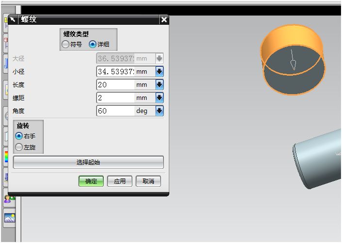

发表于 2009-7-9 08:32:27 | 显示全部楼层 |阅读模式 来自: 中国浙江绍兴
如题 求教!6 k; H7 \: o- ~$ Y  y' r3 g/ }

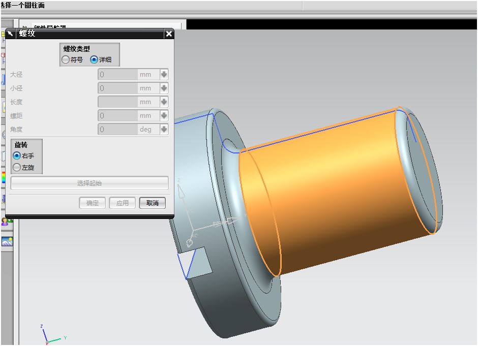

发表于 2009-7-9 08:35:01 | 显示全部楼层 来自: 中国山东济南
旋转拉伸的圆柱体,上面倒R角UG不能识别,去掉R角可以,看了你的图,旋转拉伸时不要带R角0 x: |% f1 `# q: i: O  b6 Z/ l* a

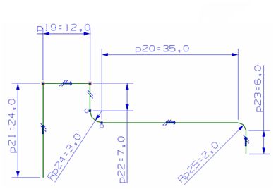

 楼主| 发表于 2009-7-9 08:46:14 | 显示全部楼层 来自: 中国浙江绍兴
我把尺寸给你你能帮我做一遍让我看下行吗?

 楼主| 发表于 2009-7-9 08:52:34 | 显示全部楼层 来自: 中国浙江绍兴
我创建了新的圆柱 没选断面  同样可以进行螺纹操作  不是建模的问题
 楼主| 发表于 2009-7-9 09:04:16 | 显示全部楼层 来自: 中国浙江绍兴
去掉圆角就可以 为什么会这样啊  但我的题目是说  需要圆角的啊

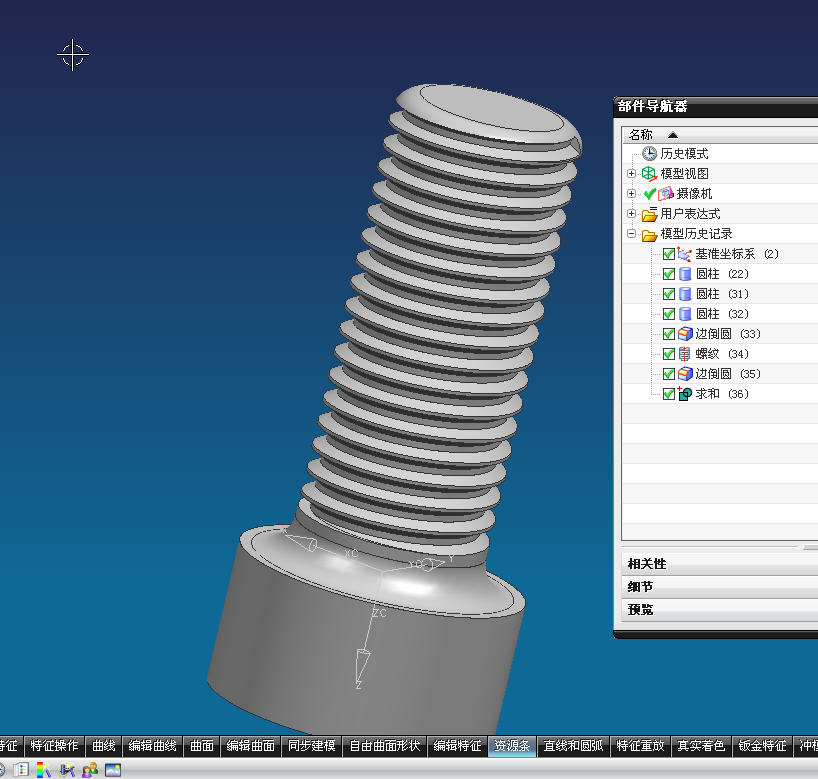

发表于 2009-7-9 09:32:48 | 显示全部楼层 来自: 中国山东济南
如果你非要那样的效果,可以如下的方式建模,如图,先采用几个普通柱体(注意要做螺纹的柱体不要与其他的合并),做螺纹的柱体一端倒一个R0.1的圆角,然后做螺纹(满长度的),编辑你的R角为你要的值。关键是做螺纹的柱体必须有一个开放的不倒角平面,软件是如此设置的,无奈中
