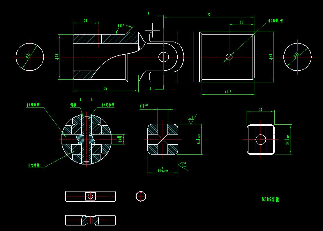

万向轴(尤其是十字的)是怎样进行装配的,请各位大侠指点下.
6 v3 a+ z3 T3 D  x9 R% e) |! |/ _. c究竟是用几个销子完成装配的呢?一长两短还是四个短的?本人很需要这方面的信息,如果有其它类型的微型万向结构也请多多指点啊.
发表于 2009-7-9 08:44:11 | 显示全部楼层 来自: 中国浙江嘉兴
给你个装配图,自己好好琢磨.
虎强 + 5 应助
 楼主| 发表于 2009-7-9 09:04:17 | 显示全部楼层 来自: 中国广东广州
谢谢,看了你的图纸后茅塞顿开啊,就是直径不同的两个轴,谢谢啊
发表于 2009-7-9 09:32:53 | 显示全部楼层 来自: 中国浙江嘉兴
准确的说是2不同的销+销套.+ s. n% a4 W; D" E5 n9 D
