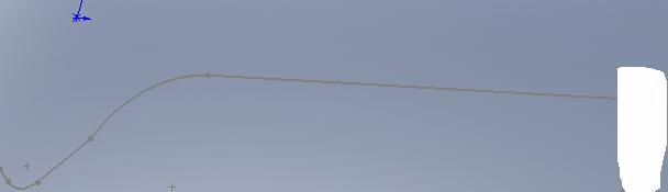

像自来水管一样的管,是个有厚度的空管,不过不像自来水管一样直,有圆弧和斜线。我不会画,附上轨迹,请大侠帮帮我吧。厚道自取个吧,圆的直径也自己取个。谢谢

用焊件里面的结构件,截面轮廓选择圆管。
发表于 2009-7-8 22:42:41 | 显示全部楼层 来自: 中国北京
用扫描即可
 楼主| 发表于 2009-7-9 14:05:19 | 显示全部楼层 来自: 中国福建厦门
扫描早上刚做一下,问题是在斜线的末端,有个向外翘的倒圆角,怎么处理?到圆角一般都是向里的,可是我这个是向外一个圆弧的。
