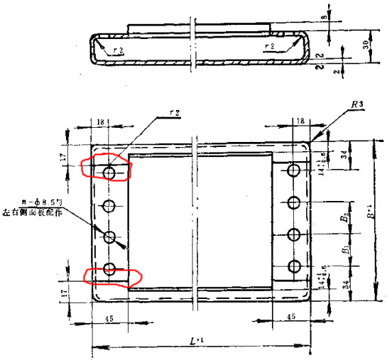

7 S" H  r1 G, q* b) ]) u图中红圈处是什么啊?  看不懂啊,求助各位师父帮讲一下这个地方的结构
) p- v& I+ k0 x2 |0 @. C% Y; v2 T' Y1 t4 \, \, g
谢谢

是否可这样理解:该零件是板材成型,该处为接缝处。不过该图纸画的不咋地,一是表示的不清楚完整;二是上下视图相关线也对不齐,如Φ8.5孔线。

还有其他视图么??如果没有  我觉得有可能是需要加工一下的意思,就是说安装螺钉的面是需要加工的平面

没有其他视图了,就这两个. Y- v( R. r' _# U9 q9 z" X
; N5 ^- L# f+ v; \* ?# m. O0 v
是板材零件,但是拼接也不应该从这里拼接吧?

1.要搞清楚图中红圈处的r2为何意,注意,没有箭头。6 c1 T3 z# n! t) {$ A
2.要搞清楚是整板成型拼接,还是加拼两块左右侧板或上下折边板。

应当是拼接缝.

应该是上下折边板拼接的!可是R2无箭头到底是什么意思呢?

焊缝?大家发表意见。
 楼主| 发表于 2009-7-8 21:33:39 | 显示全部楼层 来自: 中国辽宁沈阳
那个绝对是焊缝了!但是R2是什么意思啊?我不懂焊接工艺,焊缝都用R来表示吗?

标注的肯定不规范。是否可这样理解:r2表示焊缝的类型和形状尺寸,太高太宽会影响定位和装配。跟客户再讨论一下吧。

感觉上是一个拼接缝,是否焊缝,由于不理解r2的含义,还无法确认,另:不知是否还有其它视图或图纸中有无文字说明可供参考?

图纸不太清晰;
# l; Z! s* O% D9 c1 g& |( X/ F但应该是冲压件?
( ^# Q" ~# T7 x! t' A+ x; C! `- n2、凸边高3距边14合计17!
$ I7 F. H/ Z" m' C6 d$ ~# X3、那四条直线距边也是17!
) U, r' _/ `$ s2 |+ m) v& D4、此冲压件先冲成方盒状;/ m0 Q! B. A6 c, ]" m& t- c
5、再冲……  V& ?: H# R- W% a  b2 h( }3 P
6、再合上两边。3 _0 W( S6 C( j: {% D3 R/ `
故是接合缝

图纸表达意思不明确...焊接缝处未加焊接符号...
发表于 2009-7-9 07:53:45 | 显示全部楼层 来自: 中国江苏常州
是拼焊接的缝
; K# c! z9 e" j1 b" `0 W# y' d3 |那两块有孔的是与其它配合的5 k3 q) l3 X4 f. }0 Z7 ]0 {
是有技术要求的6 F: O3 {. ^7 v3 x6 @. V- F
其余的是2MM的板折弯焊接的
' W  I- Z9 D' ?% V1 ]# g; [7 X焊接后在一个平面上3 \" c3 b0 F6 d; n+ _, ?9 t3 d! S
那个R2不完整2 a9 q: ^* x1 T
是凸出还是凹下
天际孤帆 + 2 技术讨论

此空腔箱盖由三瓣组成,分别冲压成形后进行组焊,那两条线是焊缝。凸出的焊缝截面是R2的半圆,此处应画个局部放大图再标尺寸R2就清楚了。

不可能是焊缝,看图就知道那不是板材成型的!

这种图说不定是哪个老前辈画的,不加工符号还是老标准呢。

是张70年代的图,这种标注是老标注吗?什么是不加工符号?9 y4 P! x: w) [( w0 k

上图板厚尺寸2标注线上下的两个倒S,即是老的不加工符号。

原来是这样啊,我一直认为这个是板厚界限符号~~谢谢老师
