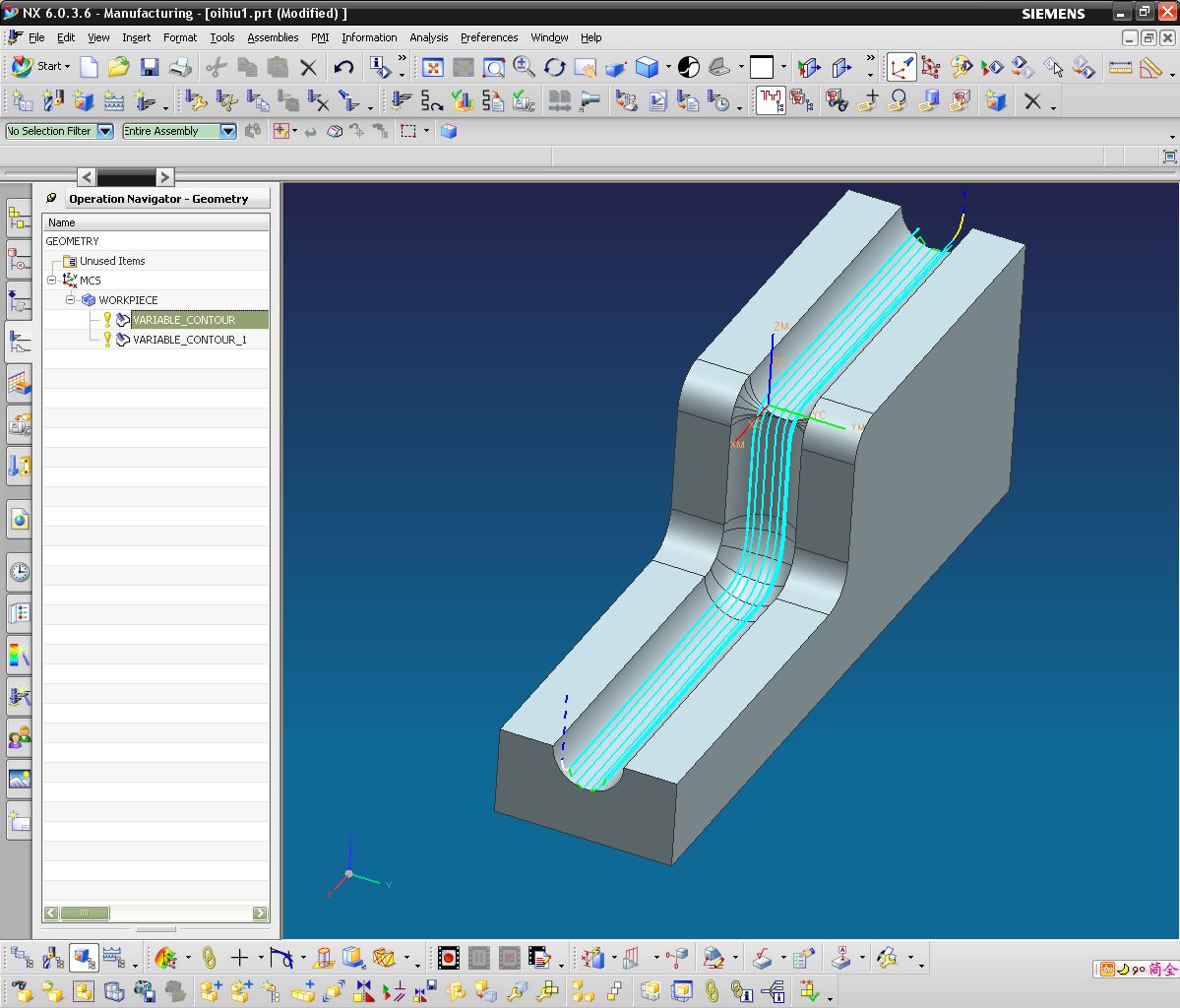

不知这样的3D流道该如何做。(陡峭面为90°)9 l- B6 z* D& L  `
要求逐层进刀

呵呵,我来做做看!做好就上图!瞟了一眼感觉小case啊!
发表于 2009-7-9 17:00:48 | 显示全部楼层 来自: 中国上海
截图12.jpg 呵呵,细节请参见电影!

发表于 2009-7-9 17:52:51 | 显示全部楼层 来自: 中国上海
哇,楼上不好意思唉!我是技术流!对实践不是太懂!你很懂的话,还请指点下这个刀轨怎么做!
发表于 2009-7-9 17:55:12 | 显示全部楼层 来自: 中国上海
如果仅仅就是双向切削不合理那就不要说了,我之所以出双向,是为了免除跳刀看不清楚!

你的刀路是很漂亮沒錯,作精修肯定漂亮的。
0 R' U2 ?; O7 m- l" T% q( ?; u可是很少廠裡有5軸啊!這圖不難重點要先開粗,你的刀路在精修就一百分了。
发表于 2009-7-10 09:35:52 | 显示全部楼层 来自: 中国上海
回复 10# andy1414 的帖子
嗯,确实啊!不过我第一反应是这个刀路开粗没得什么好做,如果是我做开粗,我打算分区域开粗的水平流道两次,垂直的一次!层铣或者用curve驱动做层zig zag!

首先一点,从模具设计的角度来说陡峭面为90°是很不合理的,有一定的插穿角度才有基本的封胶能力。- i, ~: j' e- W* h/ Z$ d
第二,若真是陡峭面为90°,倒是觉得还是毛坯料时先拿钻头钻一下,当做垂直流道的开粗,还是不错。
6 v5 y2 X) W0 ~! E8 A% r第三,如果流道截面为半圆形,14楼的刀路很漂亮。如果为U形状,可能就应该用6楼的刀路,但是由于中间有段流道为垂直90°的。感觉还是不要出双向,肯定断刀。单向虽然抬刀多,但应该是最合理的。# i8 @9 U+ K: G

如果是半圆形的流道我觉得
直接用曲线与点加工,单向切削就行了,操机的在那里看着,陡的地方打慢些。
  X  y+ G2 D: X  k! k没必要用钻头开粗,分开加工之类的。
/ V  \3 j7 Q3 x  |6 `, @另:锣流道表面粗糙度要求不高,没有必要还要光刀。我们常常都是自己磨一把刀随便锣出来就行了。
9 [- G1 \  v7 N( Q* y8 a- r: r欢迎各位高手批评指正。2 f; K, Z) W7 t, y) |  v7 E( u" }

首先把中线投影到底部。然后选择曲线点驱动,部件就选这条线,然后在切削参数里设置多层加工。设置成你的深度要正的不然就反了再设个下切步据。然后非切削设个线性旋转角度是180度斜度是1-3度防止直接踩到。在网吧没UG只能这样说了。希望明白
