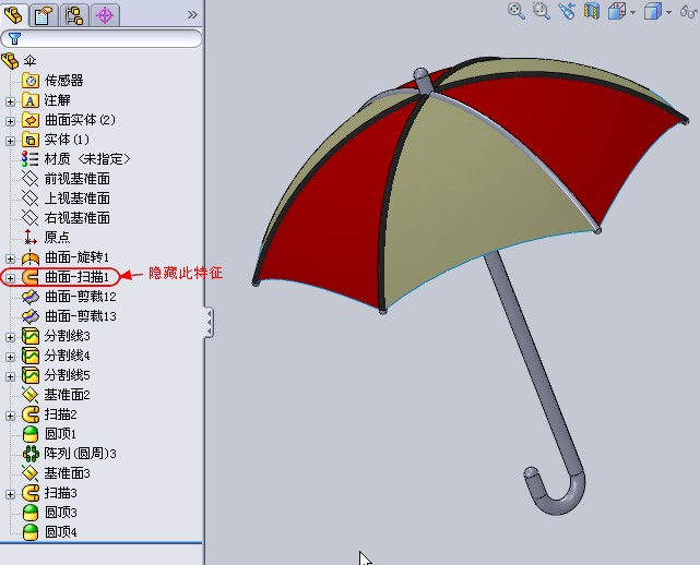

我画了个伞,用的是曲面裁剪,但是多了一部分。不知道如何裁剪掉,请高手帮助。 伞.rar (186.73 KB, 下载次数: 28)
发表于 2009-7-7 13:45:33 | 显示全部楼层 来自: 中国上海
隐藏就可以了

 楼主| 发表于 2009-7-7 13:59:39 | 显示全部楼层 来自: 中国云南昆明
,太谢谢了。

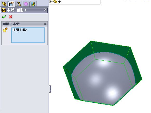

可以用刪除本體刪除它# ~6 o$ i1 v- h8 p2 W7 `+ y+ o

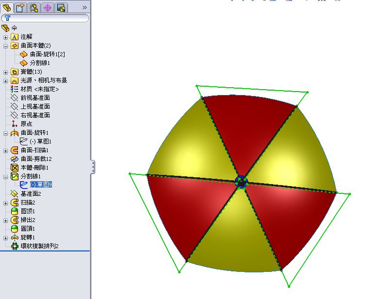

# j* E. U! D1 S( P- h7 e另分割線可如圖一次分割
: ^# `, M$ e, t6 x! P sa3.jpg * s: V, n, x* f% }. k
0 G& O1 F. S7 X9 z2 B
% ]9 o8 @4 g3 d$ \' Z; t  m  |& X
0 W1 {, j# ]- j, f sang.rar (334.84 KB, 下载次数: 21)

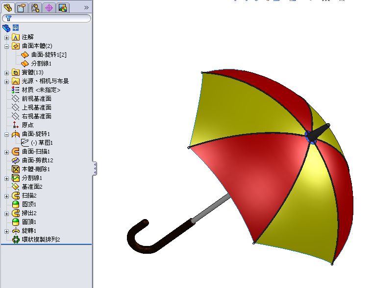

 楼主| 发表于 2009-7-7 15:34:10 | 显示全部楼层 来自: 中国云南昆明
画的更形象了,
