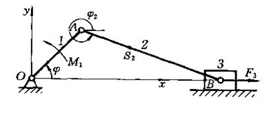

请教个基础问题.动力输入轴0旋转带动滑块往复运动,假设负载3的质量是100kg,
% B8 Z- n: N! x- l杆1从180度位置以静止匀加速运动,加速度314rad/ S^2)直到转动到90度,; }: e3 X, F; c* L) Y) ]
5 G; e' N5 ]- a9 m. S$ K% G
怎样计算转换到动力输入轴0的转动惯量和最大力矩?6 T0 m1 Q' Y4 P' \, f$ \- t! |

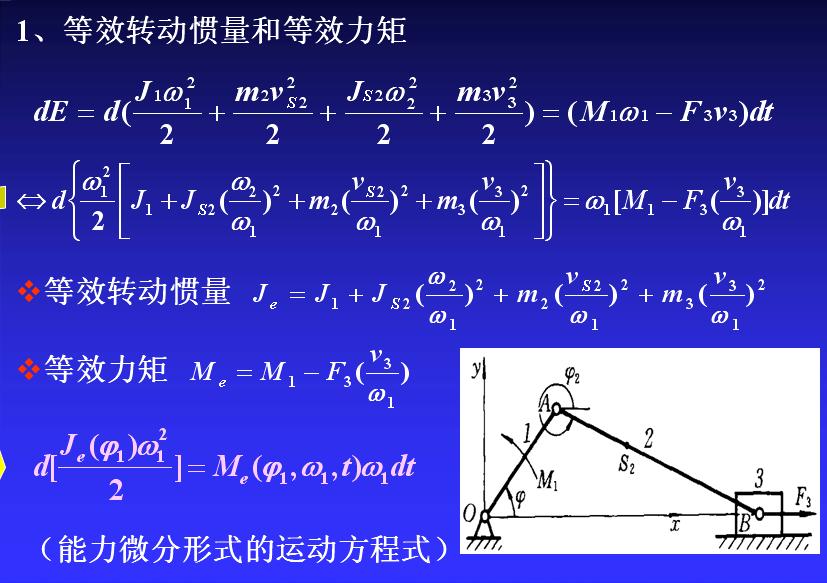

 楼主| 发表于 2009-8-5 09:52:48 | 显示全部楼层 来自: 中国浙江嘉兴
谢谢楼上,
* X- c% \1 k  O, p& ?8 A自己找到个资料,不是怎么完善,与大家分享.
