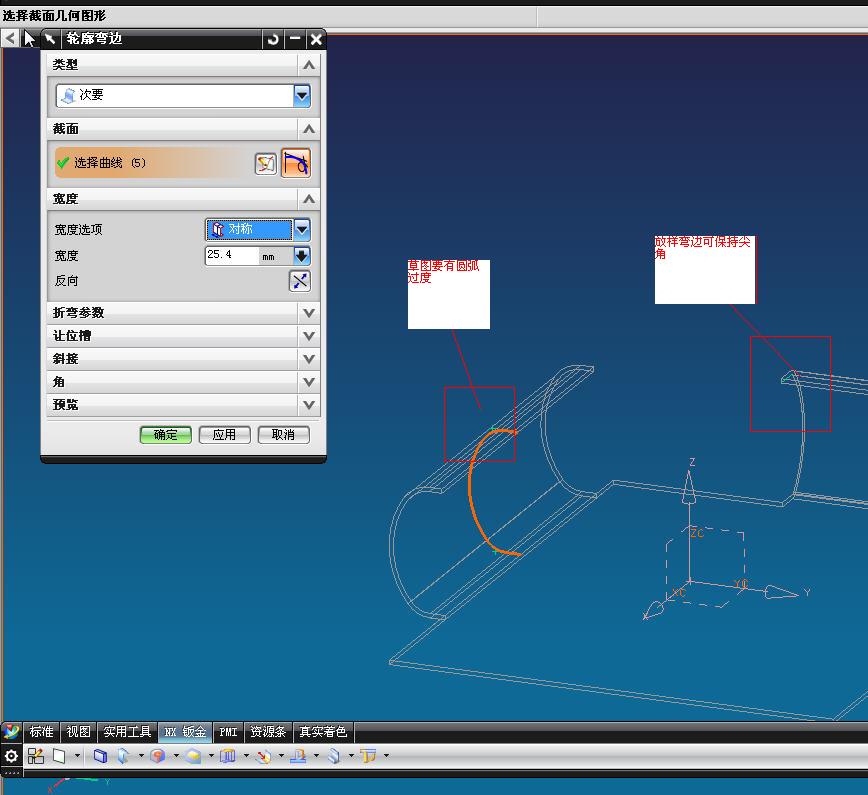

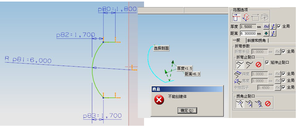

" g# j+ t. O: l' Y8 M# z8 C4 |" x: i4 s如图:
, ~1 n1 d  h) V% s! Z8 k7 Y" Z' h# @% Q. i
不能创建体的原因是什么?) ]  ]7 l1 l8 `) p$ Z+ G6 P
! i0 T6 R0 Y7 Z9 d% J/ R轮廓弯边应该注意哪些细节呢?! [4 Y9 d5 K2 Q& w0 t1 _: C) z

1、轮廓弯边的草图直线与圆弧之间要有圆弧过度,否则不能生成;2、你的默认料厚太厚,草图尺寸太小导致矛盾不能生成。3、如果一定要草图中的效果,可采用放样弯边
+ k0 I" d4 V1 [* ~4 G     在新建一个钣金文件时首先要对钣金“首选项”的内容调整,使他的默认值符合自己的设计要求。
beyond2009 + 5 应助

我来说一句,其实最主要的2楼己说过,大家平常不怎么注意,就是半径R值,UG板金模块在R值过大时就会出现1楼的图片情况,如果在设计当中(如1楼的情况,在不改变弯边长度时)可适当修改R值(但决不能超过弯边长度),例如1楼的情况在充许的情况下改R为0.5,做出来模型是没问题的。呵呵,对了,在设置当中1楼全局设置应改为手动输入参数
