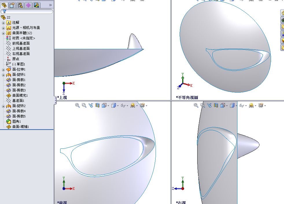

发表于 2009-7-7 10:42:26 | 显示全部楼层 |阅读模式 来自: 中国上海

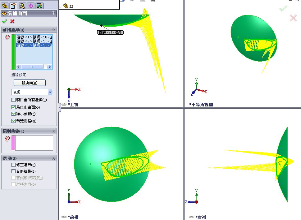

发表于 2009-7-7 10:44:18 | 显示全部楼层 来自: 中国广东惠州
預覽時就有變形啊,你可打開4個窗口觀察各視圖上的填充曲面預覽.& J+ S" {. o5 H0 h4 t. n- p

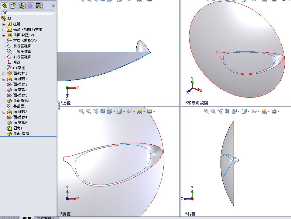

 楼主| 发表于 2009-7-7 10:46:41 | 显示全部楼层 来自: 中国上海
 楼主| 发表于 2009-7-7 10:52:47 | 显示全部楼层 来自: 中国上海
发表于 2009-7-7 11:05:13 | 显示全部楼层 来自: 中国广东惠州
- s% `1 w* [  f* N# f3 c5 f
  e9 V" H( n. Q8 M ' i  i% k- h: C9 x: i
用你的圖填充了一下7 c7 P3 V3 Y) ^
3 G3 W$ {5 K$ H% \$ F3 ?( j. m
) T# K  X4 d+ a+ c內外邊都是接觸) X' B! o! V; V0 R8 U( b! s

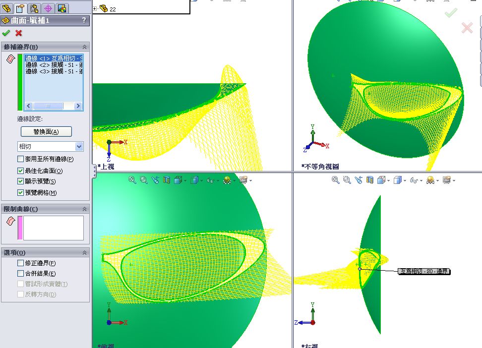

" R* f  W  l, U: ?$ y4 P內面邊相切
: i5 [& f' O- x b4.jpg
2 B. B% ?) m: ?7 G b3.jpg / ], D: L3 w7 q- i6 t' b

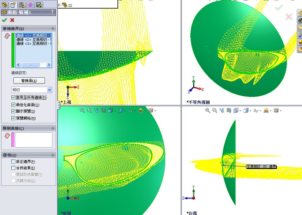

全部相切3 W. S$ P$ `7 H2 x+ K
& M$ f( v. e5 ~* W- N/ ^
b5.jpg : ?4 M3 l/ q3 \5 e( \- N
! m+ o3 ?6 \( d1 P
* b* h3 o/ H  U: z8 M不知你想要什麼效果
' M0 r( {* [3 b. x3 W5 A" _可能要加控制線才不會亂跑1 I+ B  _# V8 m  x

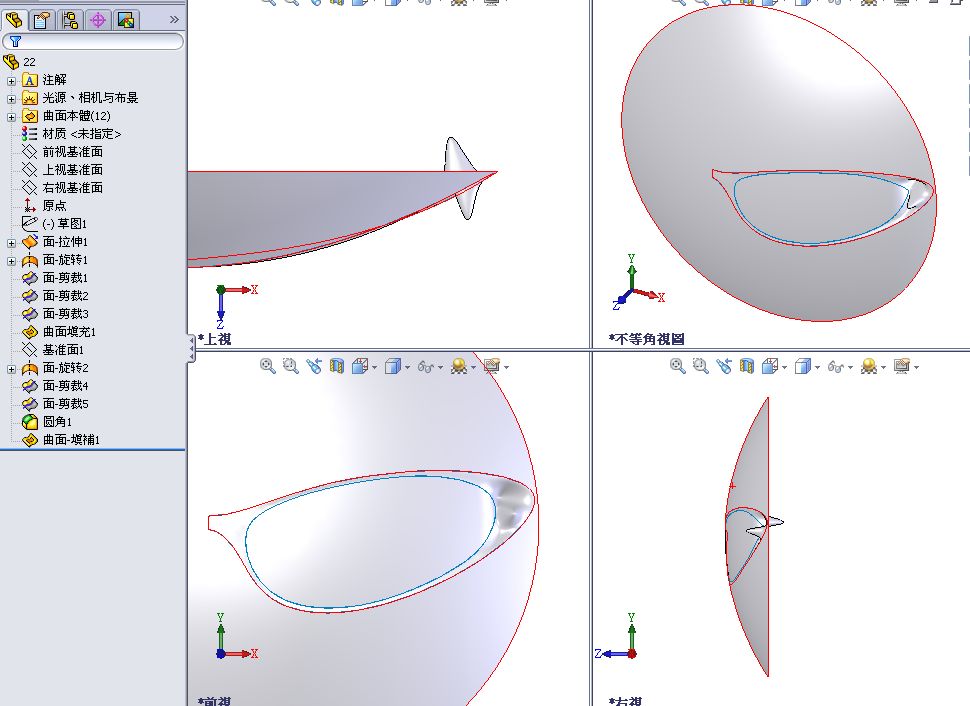

 楼主| 发表于 2009-7-7 11:18:46 | 显示全部楼层 来自: 中国上海
