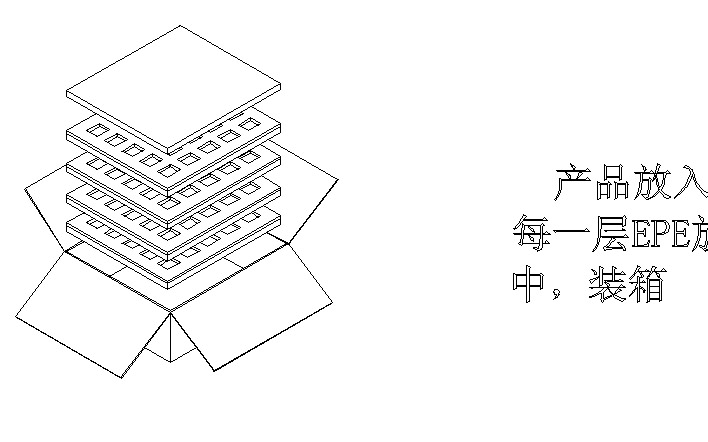

有哪位大虾能帮我解决一下图片上的问题.+ f- s' v- \& C" H
我是用CAD画立体图,旁边是一些文字说明,画好后输出来时,图是立体效果可是文字却变成那样,我想把文字变成正常样式,有哪位大虾知道在哪里调啊?小女子先在这谢谢了
文字不是正常显示,我想要正学显示,
文字不是正常显示,我想要正学显示,

在三维状态下文字就是这样的,你把着色选为二维就好了
发表于 2009-7-7 13:11:07 | 显示全部楼层 来自: 中国辽宁营口
用图纸空间出图.
5 |& j/ w$ H, E" t# ~3 z/ y2 o0 n模型空间放置三维图形(不带文字),布局中插入视口,把视口的着色打印选项设为消隐,再在布局空间插入文字,就可以让图形呈现消隐的效果,而文字正常.

布局中插入视口怎么弄哦?

可以选二维的,立体图都是线条形式了,立体图我要三维效果
发表于 2009-7-13 13:34:00 | 显示全部楼层 来自: 中国辽宁营口
回复 5# ycqy1987 的帖子
在布局中使用VPORTS命令
5 C" ?2 D! c9 ?) }- K4 O菜单:"视图" > "视口"
