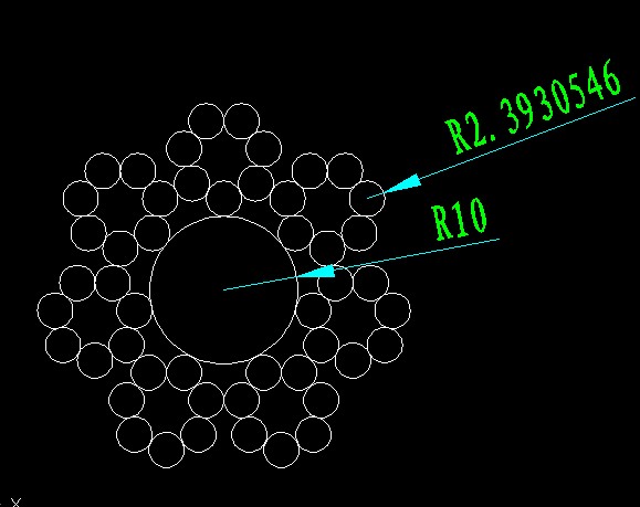

[练习题] 钢丝绳断面
发表于 2009-7-6 22:00:31 | 显示全部楼层 |阅读模式 来自: 中国浙江金华

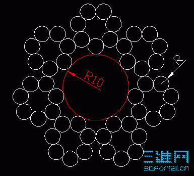

钢丝绳断面,相切,求R。
9 n) U3 N3 A5 }% q6 n! j0 t% F4 Q  U; `如果你有意,请画出交绕钢丝绳的三维图(最好制作简单)。HEHE' j/ \. @. e: ~( M
3 k. M9 \1 q6 I) d: L7 t. {4 r
PS:如果你喜欢用约束也无妨。
3 _- }: z. z/ ^4 m, J+ G2 F4 U3 l+ _" o5 j, ]7 j, l+ l

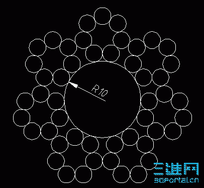

发表于 2009-7-7 10:57:17 | 显示全部楼层 来自: 中国湖北黄石

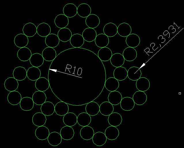

发表于 2009-7-7 21:19:41 | 显示全部楼层 来自: 中国山东东营
钢丝绳.JPG 交作业! ~' Q3 A( u: M! ^3 I. n  }
2 `" Z. G- Q/ O, M# y
2 b0 X5 }( D4 x7 D; D[ 本帖最后由 平稳的四轮 于 2009-7-8 08:46 编辑 ]
2005llnn + 5 参与鼓励

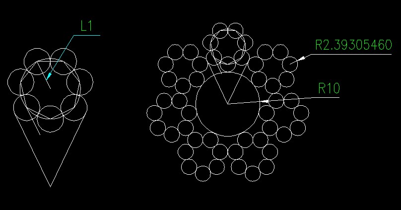

发表于 2009-7-7 22:41:29 | 显示全部楼层 来自: 中国上海
这里是二维练习区,用约束做题就没意思了。
8 }9 n1 V) K1 N! q1 Z: z5 W答案:R=2.39305460。7 L1 d! m' @/ `; ^- V7 W
作图方法:
& I3 R: K! r  Y. ?' q" n. a1.作一任意尺寸的圆和该圆的内接七边形,
6 G2 e* d: O" P7 }/ J5 e2.以七边的顶点为圆心,七边形边长一半为半径依次作圆;% A3 b( b3 r2 {
3.以大圆圆心为起点,小圆圆心为终点作直线L1;
' u) B1 p1 M% E6 z4.以小圆圆心为基点复制(或平移)直线L1至左下角小圆圆心;+ Q) a/ ~7 i7 p. g6 o+ L) f0 [
5.偏移新位置上的直线L1,偏移距离为小圆半径;7 I: j+ g+ J3 B( R
6.以同样的方法作另一边的直线;( O4 F& }& i- M
7.0半径倒角这两根直线(即延长两直线至两直线相交);- n3 ]( M* }/ r. J) ?+ w3 v
8.以两直线交点为基点,阵列所有七个小圆,阵列数量为7;
. D9 [, m' ?( ^9.以两直线交点为圆心作圆,切最内侧的小圆;
3 ], x' q! }6 w. \, p% A( ^! ~10.比例缩放所有的圆,选参照,参照长度中间大圆半径,新长度10,标注尺寸。
参与人数 1三维币 +10 收起 理由
2005llnn + 10 技术分享

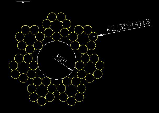

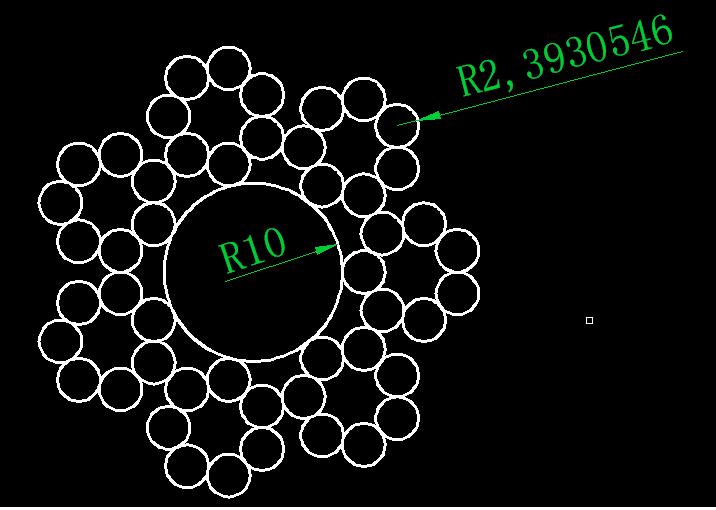

发表于 2009-7-8 08:23:13 | 显示全部楼层 来自: 中国辽宁大连
画好了,上传
2005llnn + 3 鼓励,尺寸有误

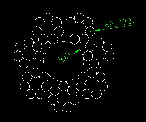

发表于 2009-7-8 09:10:59 | 显示全部楼层 来自: 中国广东佛山
钢丝绳断面
2005llnn + 5 参与鼓励

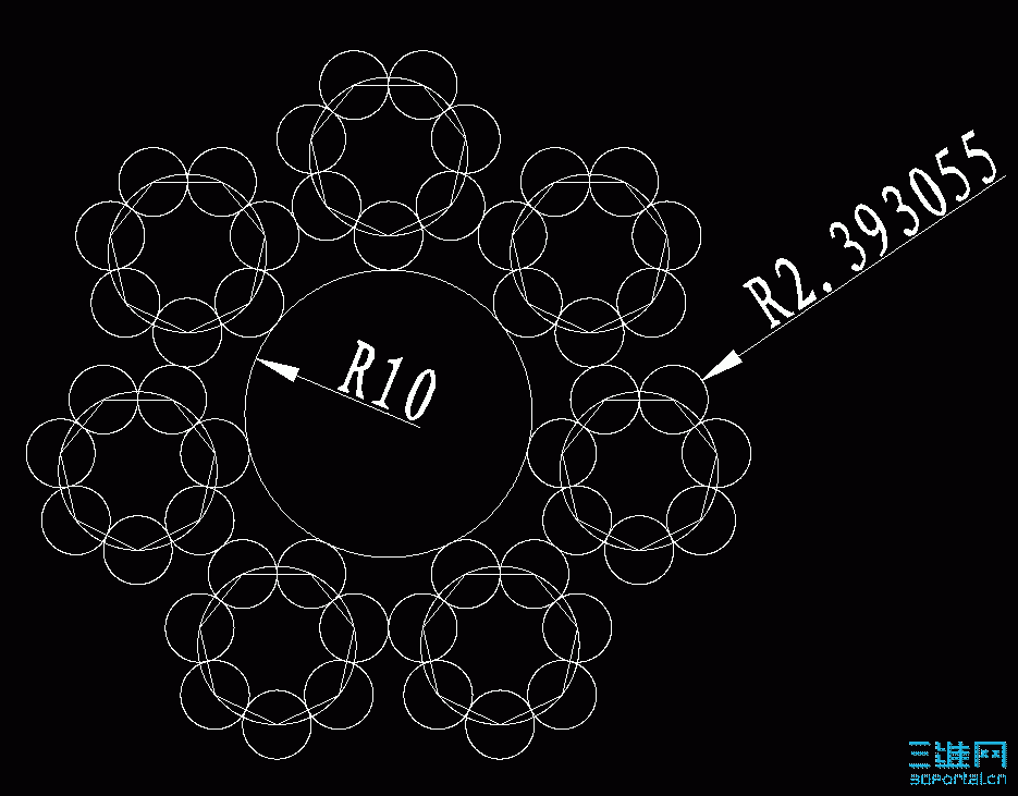

发表于 2009-7-9 18:35:03 | 显示全部楼层 来自: 中国台湾
支持一下 ' Q9 e8 @) M/ `' Z) D9 U
http://img440.imageshack.us/img440/4022/asdykp.gif
2005llnn + 5 参与鼓励

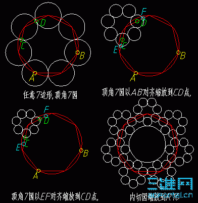

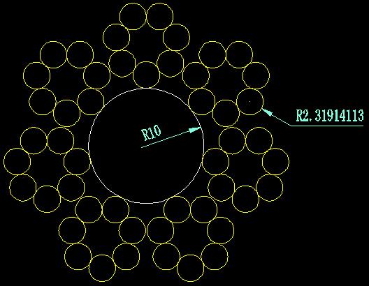

 楼主| 发表于 2009-7-13 22:06:06 | 显示全部楼层 来自: 中国浙江金华
解题
1 P5 x9 Q) G9 _4 v大家做得都很好,特别是4#,方法简单.值得学习7 k* e( Q8 ?! I9 q! Y% ^" K
解题前先引申此题供大家饭后余作.
" K( V% I  ^+ G8 y, K# @  { gss2.gif 7 _/ H: E2 h% Q$ @8 s# c
+ g% Q. x7 j/ t; {9 q% O4 t原题解+ x( b% @7 U  e" W
参与人数 1三维币 +10 收起 理由
2005llnn + 10 技术分享
