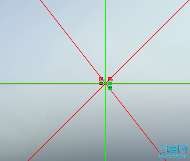

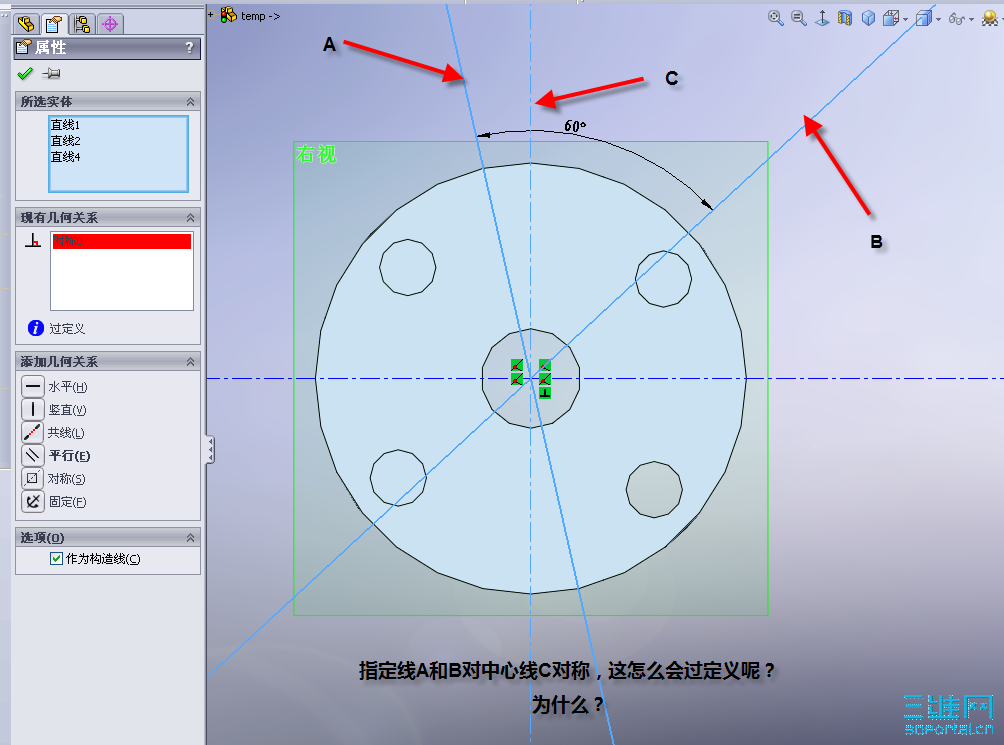

如下图,画两条相互垂直的中心线(一水平,一竖起),然后再画两条线,一个四条,全部过中间圆心,然后添加约束,竟然提示过定义,可删除对称就立刻提示欠约束,让这个SW2008给整死了,怎么才能约束呢?
" Q: D5 M0 i1 U( A7 v) k请大侠们帮忙!3 X& Q; \4 p6 {2 k0 y: c

发表于 2009-7-6 17:40:48 | 显示全部楼层 来自: 中国上海
从楼主提供的图来看,看不出被你选中的直线1、直线2、直线4究竟是哪几根线,可能楼主在选线条时没选对。

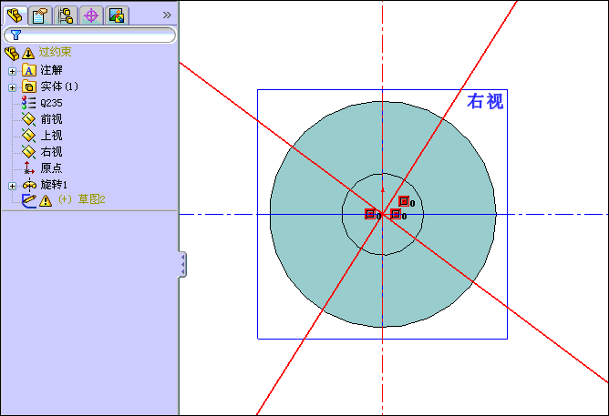

 楼主| 发表于 2009-7-6 19:10:26 | 显示全部楼层 来自: 中国江苏苏州
我是这样画的:- ?) N9 W% h2 Q. u+ M; r: R
先画水平线,坚直线,添加垂直约束, r4 X( ~' l- Y* E* m0 Z7 ?
然后画两条斜线,完成后添加对称约束,就出现过定义了!
8 _9 W( Z) `$ q2 }5 c, c; O2 U请看看是怎么回事:
# ]/ x8 i9 a- N! }- R- D# [ 过约束.rar (64.27 KB, 下载次数: 27)

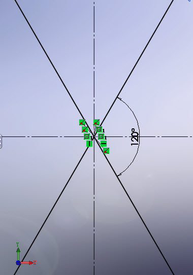

发表于 2009-7-6 21:49:35 | 显示全部楼层 来自: 中国天津
标准尺寸只能将AC或BC的夹角标注为30度即可
发表于 2009-7-6 22:04:40 | 显示全部楼层 来自: 中国广东广州
先不要标注60度。

发表于 2009-7-7 10:42:40 | 显示全部楼层 来自: 中国上海
然是过定义了,你的过定义有两处。
/ D* ^$ M4 v9 j1、水平线、竖直线都过原点,就已经完全定义了。你又加了一个相互垂直,这就是过定义关系,但是这种过定义SW可以相容,故并不出错,但是不保证今后有其它关联时也不出错,所以这种过定义最好也不要它。
- e4 C6 k; c' Z8 v- J4 N' a. H2、最关键的是两条斜线对称,同时又都通过原点,其中有一个通过原点的约束显然是多余的,删去其中的任何一个,就不再过定义了。4 d& o9 o! q/ }# S) t, B9 h
- M8 g4 W: f2 s8 m6 @) d8 r0 Y$ \这种过定义的情况往往一不小心就发生了,尤其在打开各种自动捕捉的情况下,经常会自动加入一些你不注意的约束关系。

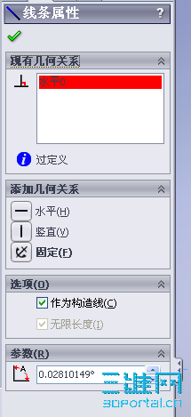

 楼主| 发表于 2009-7-7 14:48:49 | 显示全部楼层 来自: 中国江苏苏州
谢谢!
) N3 n# z5 l5 m* V删除了很多约束,最后还是过定义,然后将除水平线以外的其它线全删除了还是过定义,最后发现下图问题:
) P+ S( ^: x8 l7 J 过定义.png
( l" t; P& s& ~- @+ l+ p5 b加了水平约束后,竟然还有一个参数,可能不注意拖动线的时候这个数值竟然变了!" K( o/ h8 f% K. X# E
! _( M3 t  X' m真不知道这个软件是怎么考虑的,加了水平约束,还要这个参数干什么?另外坚直线也有这种情况!( g# M6 B% J; u9 B! \
感觉真的很郁闷!
 楼主| 发表于 2009-7-7 14:53:16 | 显示全部楼层 来自: 中国江苏苏州
象一楼那样的图,很明显,不存在什么过定义的问题,只要将两条线进行转动一下就行了!
) u7 X% W' ]: I如果将60度,改为一边一个30度也可以,这不是对称吗?. h4 D7 n* J' I4 x! k3 N/ B9 L
1 p" `5 \) _4 t8 A: t- h5 a
可这软件就是不认,说是过定义!!- z( r7 `+ M) P) I* Q* ~. _
2 b4 P$ }3 l9 M9 h* I2 f- a
最后又试验了一下,如果将两条无限长的线都给截成线段,添加对称也能成功!
( {. D% i, L' L/ l* d

 楼主| 发表于 2009-7-9 07:56:34 | 显示全部楼层 来自: 中国江苏苏州
19楼的同志,你试过了吗?
  M1 B, O; t) K3 v% Z$ D6 k4 o你可以删除试试,看是不是不过定义了?
, t; G* Y! m8 P4 q6 n我是试过,删除后还是过定义!
3 d! B- \0 n. z 过定义.png . S6 s; I" L- d0 {
看到没有,只剩余这些约束了,可还是过定义!/ B" X* u4 `, R, @
' t+ ?7 A, i+ j[ 本帖最后由 bellwind 于 2009-7-9 08:01 编辑 ]

发表于 2009-7-9 08:52:14 | 显示全部楼层 来自: 中国北京
刚看了一下,楼主第一张图使用了自顶向下的。是不是草图和其他零件发生约束了?' o) c/ H- ?# b( T2 s( q
建议楼主新建一个零件,单独试试……
