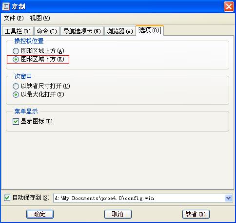

发表于 2009-7-6 22:29:24 | 显示全部楼层 来自: 中国广东深圳
发表于 2009-7-6 22:36:31 | 显示全部楼层 来自: 中国江苏泰州
工具,定制屏幕,其中有一项是控制工具条位置的

没装5.0的
4 ?/ F! s( g8 O0 k' s! Y2 X工具--定制屏幕   这样不行么?" K6 s$ d9 X; e! R' [2 J" W+ A

不能移动。将来你会体验到在上面的好处,如渲染时。- _6 m# X; S& f* H  K: X4 K" L/ M

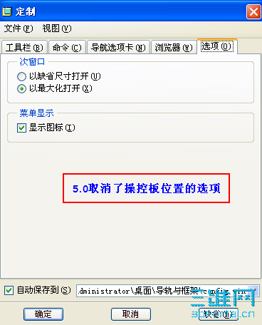

以前4.0默认在上边可以把它调下来!可5.0的只能在上面调不下来的!我刚开始用的时候也是这个问题,调了半天没调出来!其实在上边用惯了还是挺好用的!不信你可以试试。

在5.0中用定制屏幕是不能实现移动的

看了一下3 O! ~2 j0 w# z& ]3 J0 M) X
固然' _, q/ c3 S1 N. ?9 w* T
野火五代无法定位消息栏和操控板了
