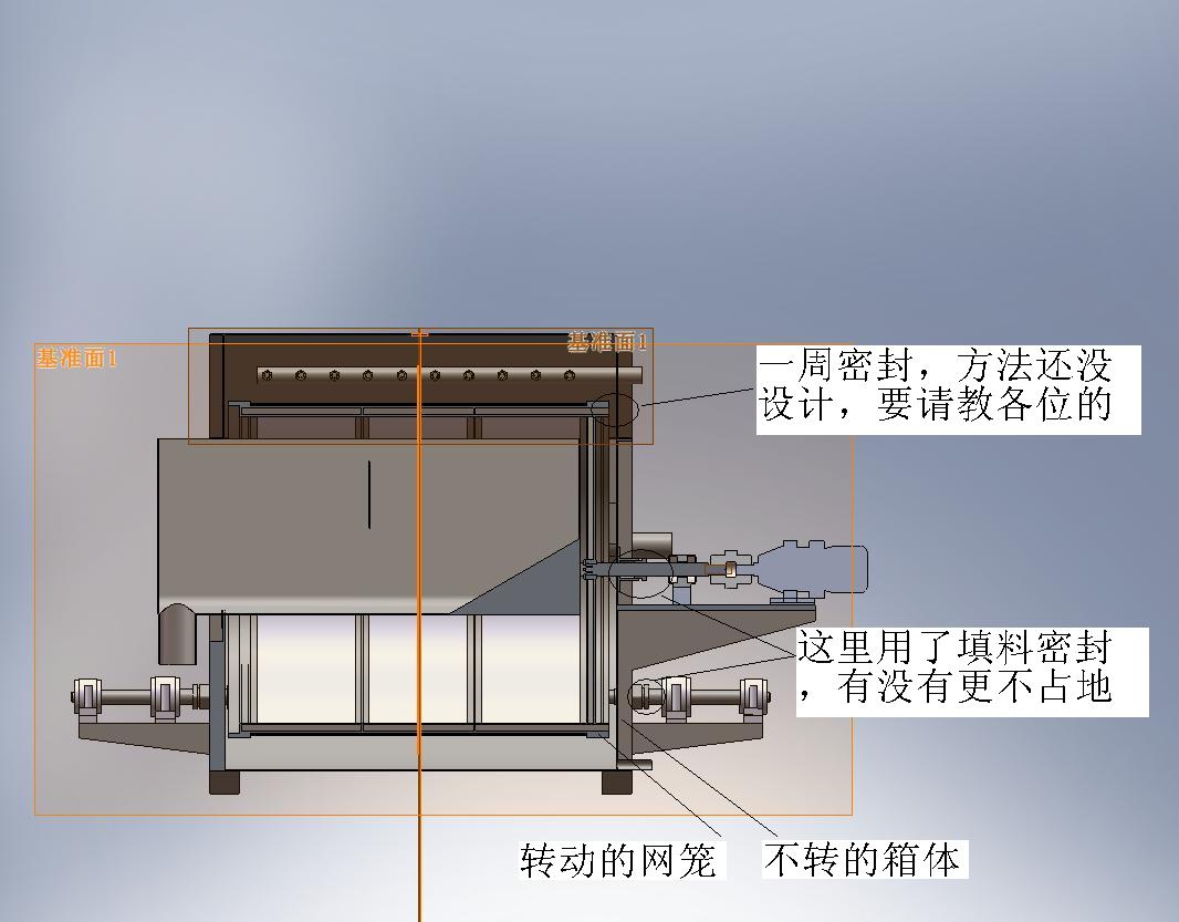

转速为低于20转每分钟,在水中使用,要求有弹性,请问用什么材料密封条,哪有卖啊?

直径1500mm呢

 楼主| 发表于 2009-7-21 15:51:57 | 显示全部楼层 来自: 中国浙江丽水
不是轴,只是一个圆形网笼与箱体之间的密封,圆网笼是转动滴,误差也是较大滴
 楼主| 发表于 2009-7-21 15:53:20 | 显示全部楼层 来自: 中国浙江丽水
所以希望密封条厚度大一点,弹性好一点,耐磨一点,常温下使用

发表于 2009-7-28 14:43:42 | 显示全部楼层 来自: 中国四川成都
您最好将需密封的产品简图发一份上来,看看该怎么设计

 楼主| 发表于 2009-7-29 09:34:00 | 显示全部楼层 来自: 中国浙江丽水
我发个图,不知能否说清楚,本人是搞造纸滴,不是搞机械滴,但身边的机械工程师也搞不清楚。
发表于 2009-7-29 11:02:13 | 显示全部楼层 来自: 中国山西太原
箱体应设计成密闭的,传动轴出轴处用填料箱密封比较可靠。这样已经与外界密封了,转动的网笼还与箱体密封有什么用,若是箱体与端盖密封可用橡胶垫螺栓压紧,就很可靠。求助问题应一次说清,不要一会出来一个条件,这样大家都浪费时间。
 楼主| 发表于 2009-7-29 11:58:03 | 显示全部楼层 来自: 中国浙江丽水
楼上批语滴是,笼与箱体之间是要密封的,笼是转动的,而箱是不转的,这是为了隔离它们之间的液体。
发表于 2009-7-29 19:40:50 | 显示全部楼层 来自: 中国陕西西安
笼的转动轴是水平的?有点像滚筒洗衣机的滚筒。这种密封方式很成熟了,图没看清,您找一个滚筒洗衣机研究一下。或者到酒店的洗衣房看看,那里也有大的滚筒洗衣机

发表于 2009-8-3 22:58:43 | 显示全部楼层 来自: 中国四川成都
三元乙丙胶的密封条,没有的卖。需要专门开模具制作。您最好优化一下您的密封方式。否则做出来是废品

发表于 2009-8-15 09:52:42 | 显示全部楼层 来自: 中国山东
网笼,有孔怎么密封?如果网笼是封闭的,那只需要密封支承轴的地方就可以,三元乙丙是最合适的水封材料
发表于 2009-8-26 16:31:08 | 显示全部楼层 来自: 中国江苏苏州
买相应的直径或宽度密封套,用胶水粘接就可以了,不同的橡胶油不同的粘接剂,粘接后的效果可以跟开模具的一样!
