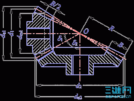

锥齿轮的各种参数,怎么去定。啮合条件和直齿轮一样吗?

直齿锥齿轮  传动是以大端参数为标准值的。/ z) p, y' p: h& ^

1  根据传动比确定相啮合的二齿轮的齿数z1、z2,根据传动负荷初步确定模数m。5 u1 M6 C1 O+ H3 Q
确定中心角,一般中心角φ0=90°。用模数及齿数就可分别计算出节圆直径d1=mZ1和d 2=mZ2。
; ], m& E& U- b' D2 B# Z2  计算其中一个圆锥齿轮的节锥角φ1,tgφ1=z1/z2。
- P; W! N* M9 `8 D) }8 L" R/ r3  计算齿顶角Δ1, Δ1=2sinφ1/z1 ;     齿根角 Δ2,   Δ2=2.4sinφ1/z1     ! }" M9 }3 Q. c$ y
4  计算节锥长L,L=mz1/(2sinφ1)
/ g3 C+ S" \7 U" z' e5 P4 d+ u5  计算齿面宽b,b≤0.35L$ ~$ x; J4 S) ^- B& X) ]5 |
6  计算顶圆直径(大端)D,D=m(z1+2cosφ1)。用同样方法计算另一圆锥齿轮。6 m" q: }: @; T  K" z! q  S
8  根据转矩计算需轮毂长及孔径。9 i5 ^  Y2 n6 P2 c
9  根据负荷进行弯曲强度计算和接触疲劳强度计算,计算方法见化工版机械设计手册。& k& m" N+ K/ W. ~, \, p$ [
10  根据精度等级确定各部齿隙。
