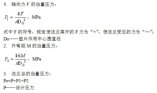

外载荷下法兰当量设计压力的计算怎么考虑?是怎么计算出来的?1 J. M! {, j0 Z

请看公式:
/ z5 ]  e* [7 Z  |' { P.jpg

关键是外弯矩这一项是怎么推导出来的,请帮忙
发表于 2009-7-31 08:22:05 | 显示全部楼层 来自: 中国江苏南京
目前弯矩这一项基本上都是从计算软件(如CAESARII)结果中读出来的。
