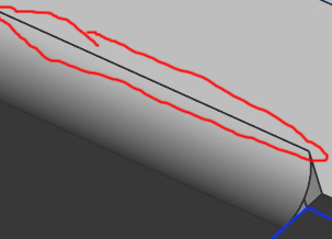

如图- h- U& r9 K" z5 f% ]& N  D
1.jpg - X" P) I+ {0 n4 w- b9 W. f( t
这个位置是相切的过渡,我感觉在标准三视图中不应该出现此线. q8 n; d( r! J; f* y+ c% E
9 ?  g5 i7 d- q0 f# _4 [" S
可是呢,在导出2D的时候总是有这条线
2 y- ]1 {( a$ V% n2 N( c
( s1 ^9 q: e$ x8 A请教高手,这个怎么设置能不产生呢?
+ }& T* r3 R# ?: O/ |+ C, z* B8 C
! P7 H5 D: u* m% ^6 D4 K, t谢谢
4 h& E" j4 I: o4 N/ y& L6 s8 _" B* b9 b; r

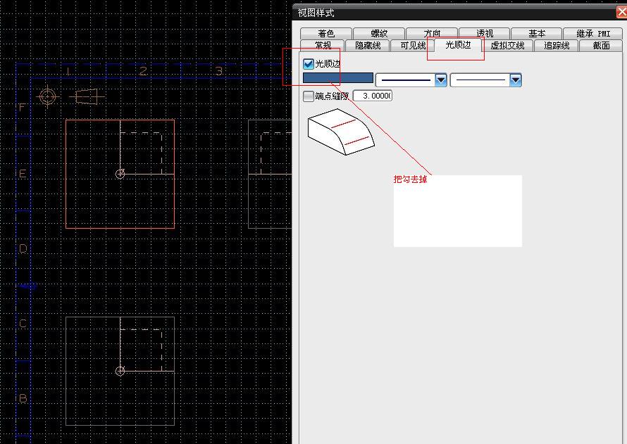

发表于 2009-7-5 18:36:54 | 显示全部楼层 来自: 中国山东济南
双击你要编辑的视图,按图示操作
beyond2009 + 5 应助
 楼主| 发表于 2009-7-5 19:12:08 | 显示全部楼层 来自: 中国辽宁沈阳
谢谢师父!
$ a; ^, L0 b) O, }2 J; n7 f
! ~. W/ h+ j# [" R* C及时雨啊   及时雨!
