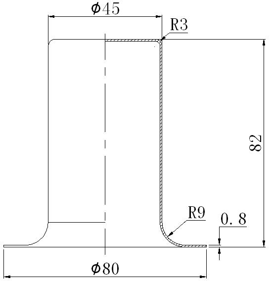

以前没接触过不锈钢拉伸,请大家帮忙看看这个产品怎么做比较好?( }* o! U; ^' ]3 x" W; W
* w, l& R  ?9 f2 b5 Y7 X/ z6 g. P
材料:304不锈钢,准备采用两次拉伸,       R9圆角与凸缘处要抛光,要平整光滑,现在就是担心" A* o# T4 ?# E% y0 y$ `
第一次拉伸和第二次拉伸之间会留下印在产品上,请大家帮忙看看采用什么样的工艺比较好.
& h3 M4 l" I3 Y' P4 z谢谢大家了

首先要精确计算拉伸的次数(不能凭空想象,要根据拉伸系数计算)和对应的拉伸直径,还要注意提供压边的力是弹性元件或液压产生的,影响拉伸性能。这种拉伸不会产生明显的遗留痕迹,抛光没什么问题。

如果是半徑縮小的拉伸,是不必擔心第一次拉伸和第二次拉伸之间会留下印在产品上。
  l/ y1 K4 f+ f; H
" N  w' U/ Q2 N* V9 k但是從這個產品的深度來看,2步拉伸可能有危險。希望能看到你的計算過程。第一次的R角盡量大一點。) M3 N! D* k& t& {% ^! A: ~
. v2 @- }, D9 M* h' }# n& F
從你拋光的要求來看,至少要有一次整形。

算了一下。落料大概的148,第一次拉伸取m=0.5,就是第一个拉伸直径为74,二次拉伸的m=45/74=0.608,这个系数太小,所以两次拉伸不可行吧,所以第二次拉伸要取直径56左右,m=56/74=0.757。第三次拉伸m=45/56=0.8。+ N' T: j  K/ G7 x- L: `) ^6 T9 J
所以总的工艺为落料——一次拉伸——二次拉伸——三次拉伸——整形——修边(中间有可能需要退火处理)
