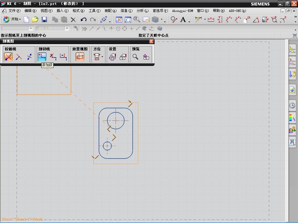

发表于 2009-7-4 20:04:33 | 显示全部楼层 |阅读模式 来自: 中国山东青岛
如题。希望 各位大虾帮帮忙 ,,,

发表于 2009-7-5 18:08:09 | 显示全部楼层 来自: 中国广西百色
从视图剖然后引出来就可以了

发表于 2009-7-5 23:32:31 | 显示全部楼层 来自: 中国四川广元
要剖的地方可以先作好辅助线,供放置剖切线时准确确定位置,完成后隐藏辅助线。
beyond2009 + 2 应助
发表于 2009-7-6 07:15:10 | 显示全部楼层 来自: 中国河南洛阳
正常
正常加入剖视图后,在需要阶梯剖视的位置添加剖切,如图,在剖切线里有一个添加段,
beyond2009 + 3 应助
发表于 2009-7-6 13:02:28 | 显示全部楼层 来自: 中国浙江宁波
同上明白了吗
