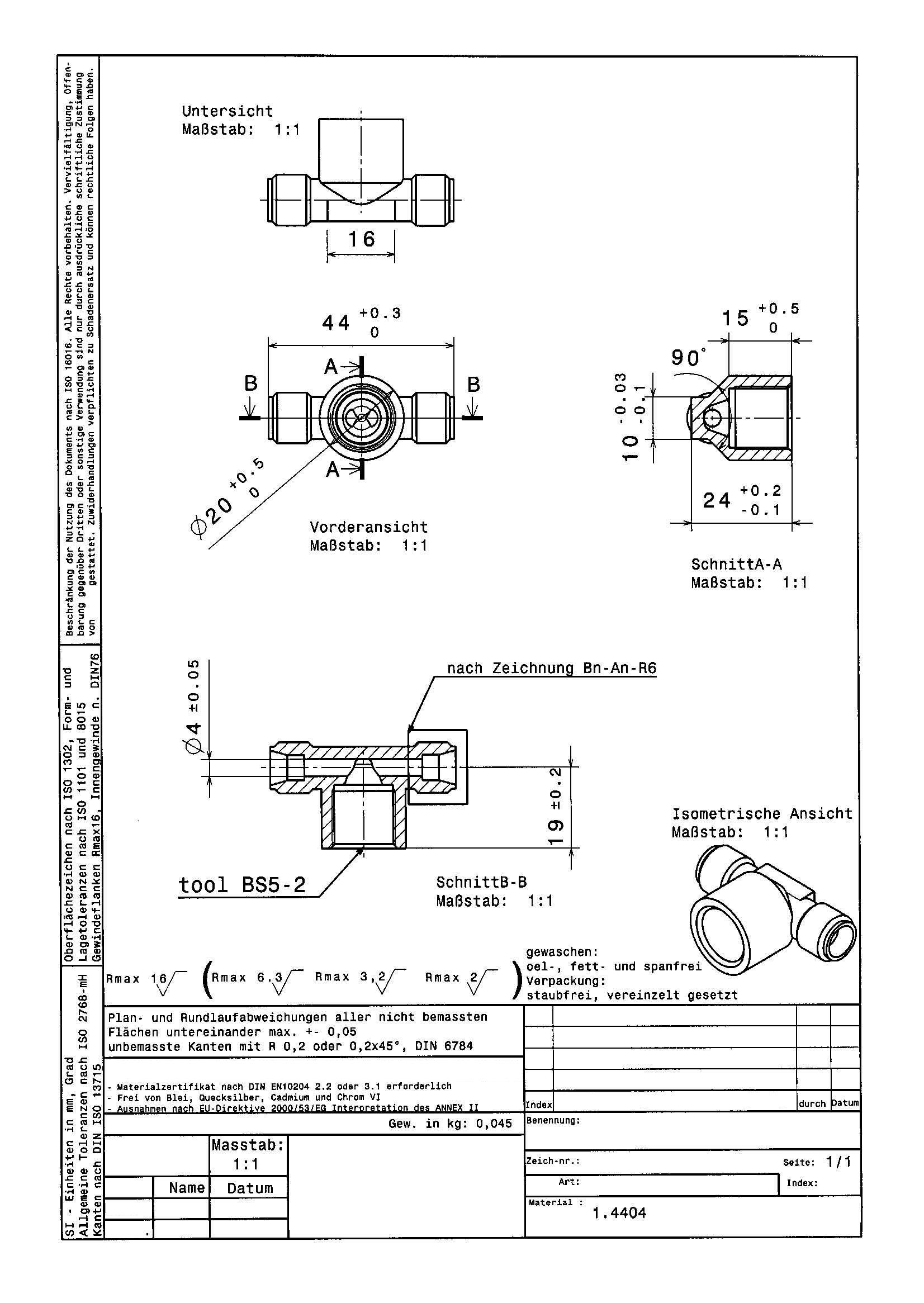

請問圖紙上紅色圈選處的意思? thx!

讓您誤會了,我是指紅色圈處內的內容有的不了解,像tool BS5-2,紅色圈是我自己加上的,thx!

图纸标注问题
图纸中 tool BS5-2是什么意思?2 T: r) P; a5 D5 v% n& {
图纸中零件是否有螺纹?  {; B" W" ?9 v- L# p
nach Zeichnung Bn-An-R9不知道是什么意思: Q# o$ ?& j" y: @% |, Z

图中A-A剖面所示应该是一螺纹,此螺纹可能是特殊螺纹得用专用工具进行加工,BS5-2可能是专用工具的代号。

先看看是那过的图纸,查找一下相对应的标准。
发表于 2009-7-4 09:55:05 | 显示全部楼层 来自: 中国湖北武汉
此图纸为一德国图纸.
, _2 v" x# n' }1 x/ v  O应该是一三通接头不锈钢铸件加工图.
0 x6 `% }" x: b# [6 u6 X要看懂这图纸,还需要配套的图纸.
0 E% e0 h/ U9 }* V) L: a/ _ Bn-An-R9 可能是图号
1 C9 h; P0 L" h% Q) x: b8 x$ Q! Etool BS5-2 如楼上所说是丝锥之类的。 7 Z8 r$ k  _3 e4 q' L
如不明白,可以跟图纸提供方联系.

专用成型刀具代号
发表于 2009-7-4 14:19:54 | 显示全部楼层 来自: 中国江苏常州
nach--后$ @% x: ]9 R+ o) K$ v
zeichnung--绘图0 [% F/ t1 Y* Z/ K3 v
+ a% Q* _& A' f/ ?( f从图纸上看,这个部分没有详细的尺寸标注
' m1 K  y- U) y* [/ y; h在另外的地方有
userkypdy + 2 技术交流

这应该是一份德国标准的图纸。tool BS5-2是德国标准的丝锥。Bn-An-R9 应该是图号,圈起来的部分的尺寸就在图Bn-An-R9 上。

这张图两头是螺纹

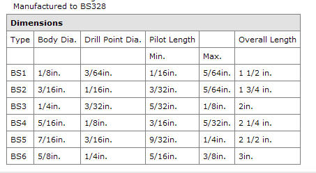

发表于 2009-7-10 21:24:34 | 显示全部楼层 来自: 中国江苏扬州
指双头60°中心钻
userkypdy + 5 技术交流

tool BS5-2-工具代号
% d: g0 q3 ]2 [! V: `0 nnach Zeichnung Bn-An-R9-见图Bn-An-R9
