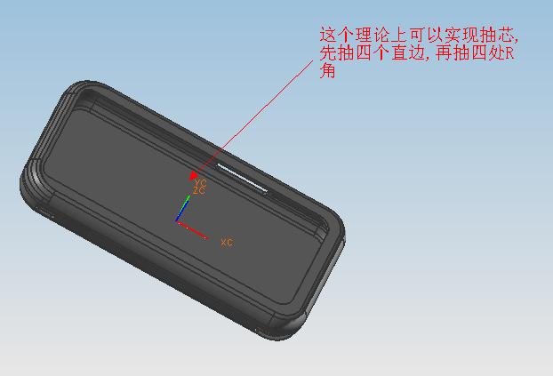

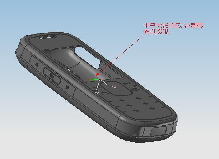

这样的手机套怎样做注塑模?付图两个,那为大侠能帮忙?一出二

应该是要设计分上下盖后在分模各1穴!# |* k+ Z' G% p

楼主想的太复杂了,我们车间就做这产品,TPU较胶料,直接把公模仁顶出,再用手扒下来就OK了.

。。。。   中空?( N! U% q2 u8 P. K2 o
手机壳子不都是分开的,整体能做模具吗?

9 ^- g% r' j. X, K+ d! z楼主想的太复杂了,我们车间就做这产品,TPU较胶料,直接把公模仁顶出,再用手扒下来就OK了.
6 r+ u6 }- a3 T2 j  t+ `
/ t2 x, B) r$ y  A8 d同意! 2 r# L& h2 ~0 K8 q+ q" e
这种手机套的工艺与橡胶类的较相似。
